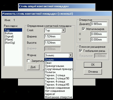

МЯУ всем!!! Раньше утюжил платы сам, сейчас хочу заказать. Плата двухсторонняя, не могу разобраться с Pad Styles, где там указывются параметры металлизации отверстий(допустим внешний и внутренний диаметр перехода с Top на Bottom)?
Дык... Вроде это Via, а не Pad... Опции - Стиль переходного отверстия - Изменить (простой, ежели одинаковые КП во всех слоях, и сложный, если нужны КП разной формы или скажем, маской накрыть надо). Ширина=высота + форма эллипс или овал - получаем круглую КП, у которой диаметр=высота=ширина. Ежели выбрать форму Полигон - можно ваще любой формы КП сделать.
А диаметр отверстия там же указывается, токо правее.
Внешний и внутренний диаметр самой КП указывается в формах типа Спица.
А чего Вы хотели заказать: плату изготовить или плату разработать?

Я Via не использую, меня интересует соединение КП (т.е. Pad)верхнего и нижнего слоев. В меню редактирования стилей я нашел как редактировать КП верхнего и нижнего слоя. Там есть еще слои Signal, Plane, NonSig. Может это они задают металлизацию? Или её делают по умолчанию при сквозном сверлении?

slesar писал(а):
Заказать изготовить хотел, т.к. в домашних условиях большую плату не отутюжу как надо.
Так в свойствах КП - те же настройки!!! Чтобы указать металлизацию, птичку надо поставить.
Signal, Plane, NonSig - это группы слоев, а не слои. Слоями кроме Top /Bottom есть смысл пользоваться, если в них надо какой-то "фокус" сделать. Например, убрать вырез маски на КП и т.п..

Какую из них? :)))

slesar писал(а):
Какую из них? :)))
В окне свойств КП птичка слева от надписи "металлизир." (под окошком, где диаметр отверстия).
