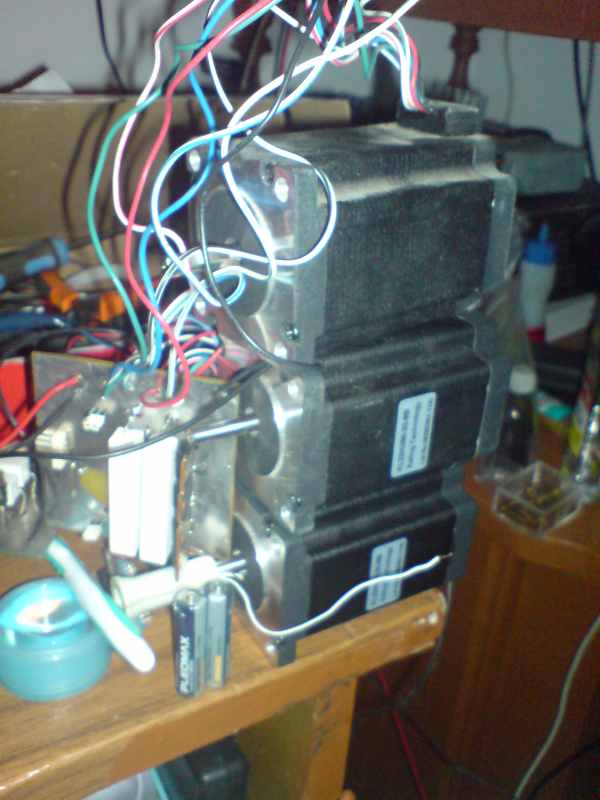

уже был настроен на использование пары винт-гайка (шпилька- подифицированная длинная гайка).
В наличии двигатели на 200 целых шагов как от дисководов так и от принтеров. Но как их быстро не крути (а это я вскоре проверю), всё равно относительно медленно ожидаемое перемещение. Не даёт спокойствия наличие ремня от одного из разобранных принтеров, да вся засада в том что зубчатая втулка к нему диаметром ~13mm, что как бы обуславливает довольно грубый минимальный шаг (если не влазить в сверх микрошаги).
Завтра выложу фото шаговых моторов. имеются также два коллекторных с энкодером в заду (вроде 256шагов). Но про них пока даже не думал.
Вот несколько фото.
Имеется ещё матричник "роботрон" А3 формата, полностью исправный. Вот его почему-то жалко разбирать. С роботронами связаны хорошие воспоминания почти 15ти летней давности на заре моей компьютерной деятельности.

Комментарий к файлу: двигатель от CDRW, микросхема управления и направляющие
dsc00515s.jpg [59.26 KiB]
Комментарий к файлу: двиглы не мои, будут установлены на станок друга. Зверские по сравнению с моими.
dsc00516s.jpg [38.22 KiB]

To Bio...: те движки , на фото , которые обведены синим свадратом , кажется подойдут ,
но для полной ясноти необходимо знать их характеристики , ну или самому измерить их .
В любом случае это необходимо для проектирования Вашей механики , а без этого Вы рискуете
допустить ошибку и в результате будете озабочены поисками других двигателей . Да , вопрос
к Вам , а почему Вы считаете что на всех осях должны стоять одинаковые двигатели ,
Вы что , собираетесь запускать станок в серию и тем самым сэкономить на оптовых поставках
двигателей???

Обведённые синим это
DUNAZUN 4SHG-023A 39S (Japan) - так и написано на нём
(Аналог FL57ST41-1566A, ДШИ200-1-2) 2.3V 1.5Om 1.8°
Electrical characteristics:
Rated Voltage, V 2.8
Current Phase, A 1.56
Resistance Phase, Ω 1.8
Inductance Phase, mH 3.6
Holding Torque , kg-cm 4.0
Nimber of Leads, 6
Rotor Inertia, g-cm2 57

тот что с права - Sanyo Denki 4.1V 1.1A 1.8°
Резать думал для способа когда двигатель ездит вместе с кареткой, как паром.
Никаких серий не думаю. Тут бы один хорошо сделать.
