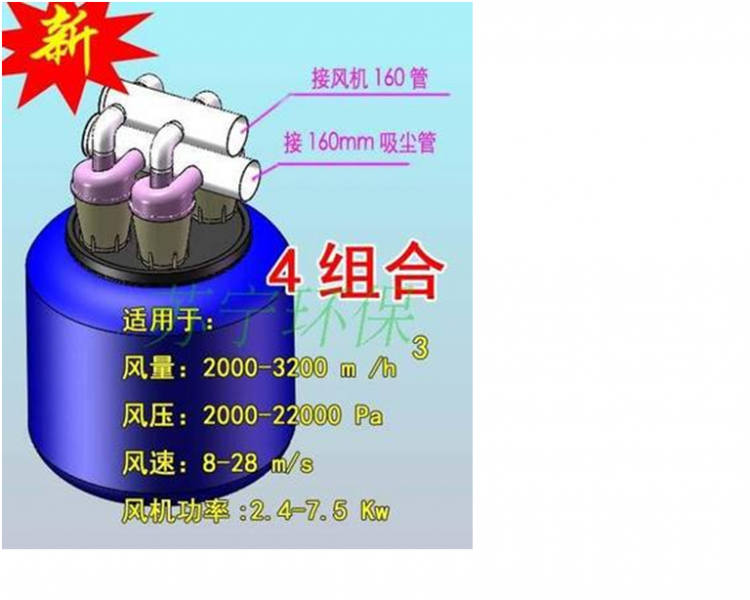

Сообщений: 3092
Откуда: москва, уфа
сами циклоны целиком напечатать можно, но весьма геморройно. Если уж хотим печатать, то имхо лучше соорудить вариант "типа розетка" по ссылке выше, напечатав только лопасти и нижний конус, а трубы взять готовые пластиковые.

Сообщений: 49
По сути, пет бутылка, куллер компа, с вырезанным магнитом, пластиковая трубка. Герметичный короб, с патрубком на всос. 8)

кулеры жалко, много надо раскурочить) это вариант скорее для принтера, если же все делать из подручного - проще сбоку трубку воткнуть.
и это, большие сомнения насчет пэт бутылки - она давление снаружи плохо держит. Для примера - дохленький пылесос с циклоном схлопывает внутрь весьма прочную пластиковую евробочку в момент. Не очень дохленький - металлическую.

Так маленькие бутылочки, 0,5л. И 2-4шт . А бункер подаючий , корпус пластиковый Z-46. Он легко герметезируется. Куллер от Пентиума или 486, они там все с изношенными подшипниками.
Как вариант сантехнические трубы от умывальника. 8)
Больше бункеров - меньше сопротивление потоку.
В любом случае это дешевле китайского циклона :music:
