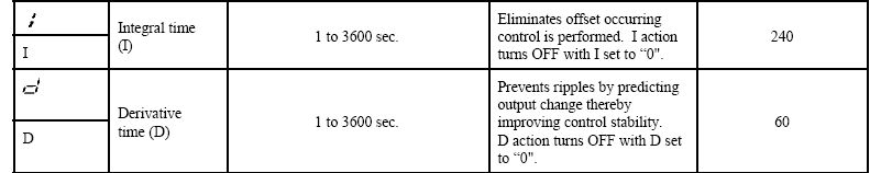

mr_kot писал(а):
У меня REX-C100 работает в паре с утюгом в качестве нижнего подогрева при пайке светодиодов на звезды. Температуру поддерживает в пределах ±10°С. Наверное, можно и точнее отрегулировать, поскольку ВСЕ коэффициенты доступны для регулировки. Но я так глубоко не копал :)
Из недостатков - нету пресетов, нету таймеров.
Я в англицком не в зуб ногой , а тем более в китайском , но в описании есть 2 пунктика про 3600 секунд . Разве это не таймеры ? Да и на крайняк можно на самой печке таймер оставить . А вот на русском инструкцию было бы здорово . Все поиски приводили на скачивание с подтверждением через сотик - деньги сняли , а файла на обменнике нет .:kill:

Если имеется в виду вот эта запись, то это не таймер.
А хто тады ?
Век живи , век учись (если денег хватит) .
СообщениеДобавлено: Вт фев 26, 2013 15:17:49
Карма: 7
Рейтинг сообщений: 22
Зарегистрирован: Чт ноя 27, 2008 16:10:36
Сообщений: 504
Откуда: Пермь
USV писал(а):
А хто тады ?
ПИД вроде.
