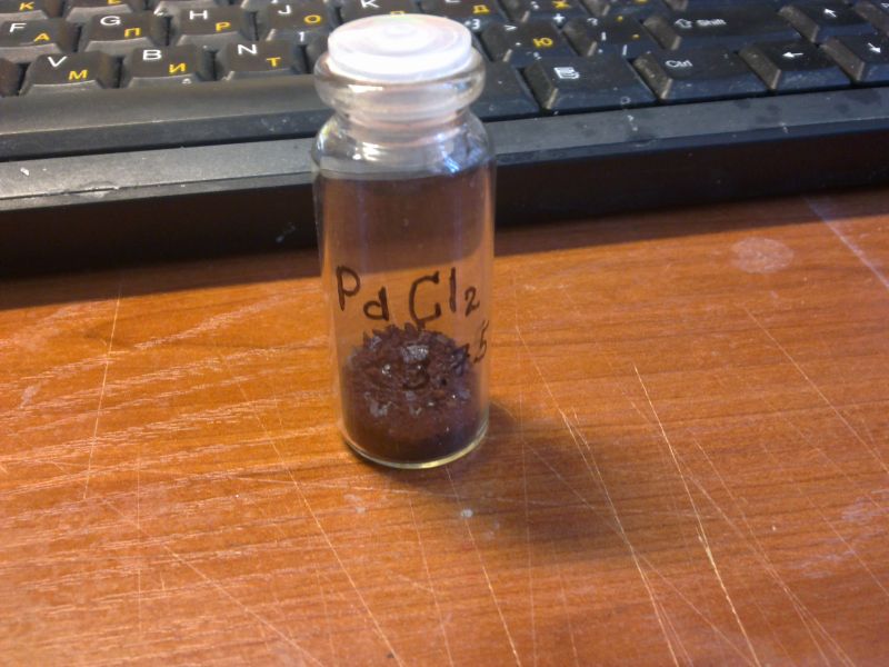

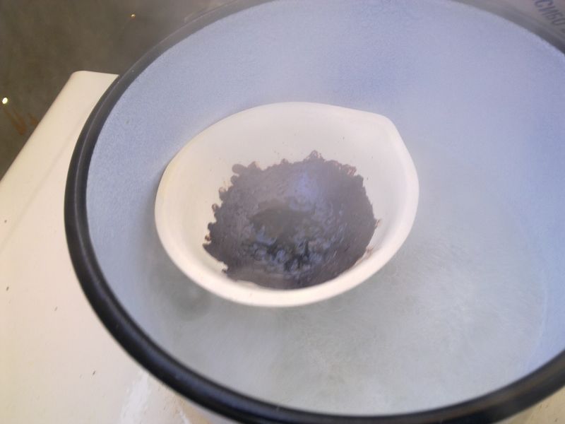

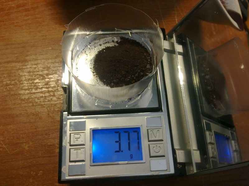

Может кому интересно будет как приготовить двухлористый палладий из металического.
У меня было 2.4 грамма, купил у ювелиров по достаточно сходной цене 500 р. грамм
И так берем навеску палладия в данном случае 2.4 грамм заливаем 20 мл HCl плотностью 1.19 и оставляем все это дело на час.
Сливаем кислоту, метал заливаем 13 мл HCl 1.19, добавляем 4.5 мл концентрированной азотной кислоты. Накрываем стеклом оставляем все это дело на несколько часов. Затем немного греем на водяной бане до полного растворения металла. Должно получится вот так.
Переливаем получившийся раствор в чашку для выпаривания и идем на балкон. Так как вонь жуткая.
Греем раствор на водяной бане до начала кристаллизации, добавляем еще 5 мл HCl все перемешиваем и выпариваем до конца, получаем что то типа такого.
Ставим далее чашку в печку на 100-120 градусов и сушим досуха. Желательно массу растирать пока еще влажная. Я этого не делал и у меня получились довольно крупные спекшиеся куски. Я их потом растер, но правда не до конца. В результате у меня получилась вот такая масса.
Полученный двухлористый палладий рекомендуют хранить в запаянных ампулах, у меня такой конечно не оказалось. Но нашел бутылочку из под аптечной борной кислоты. Которую вымыл и применил для палладия.
В общем то все просто при наличии материалов, а из материалов затруднительно найти сам палладий, и соляную кислоту. Но я искал и нашел, как говорится было бы желание. :)))

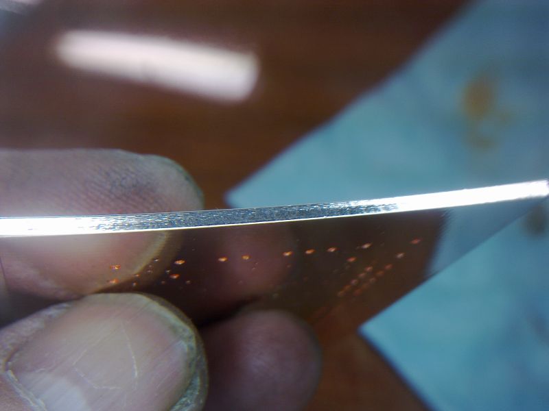

Ну что, вообщем метода работает. Сделал гальванику на маленькую платку. Отверстия 0.5, текстолит 1.5 мм. Металлизация 100%. Чуть позже выложу фото результата. Надо будет еще на адгезию проверить, но это завтра наверно.
Что интересно, на приготовление 0.5 литра совмещенного раствора у меня ушло 0.1 грамма PdCl2 и 20 грамм SnCl2x2H2O. В промежуточных операциях ничего не шкурил, только химия. Как я писал в самом начале моего пути к металлизации. "Хочется что бы положил в 1 ванну, промыл, потом в другую, третью..." Ну вообщем так и получается, только в сравнение с гипофосфитом количество ванн выросло :))

Дешевле да, проще возможно, не уверен. Но, ручного труда меньше с совмещенным раствором однозначно. Хотя вообще то надо проверить адгезию на химмедь. Но на производстве вроде также делают, химмедь не убирают с фольги, и адгезия достаточная.
Вообщем кратенький отчет.
Из полученного хлорида палладия готовим совмещенный раствор. Все значения в расчете на 0.5 литра готового раствора.
Берем 0.1 грамма палладия, в отдельной небольшой емкости разбавляем 5 мл. соляной кислоты 1.19 20 мл. дистиллированной воды. Смесь нагреваем до 50-60 градусов и растворяем в ней палладий. В другой емкости смешиваем 10 мл. соляной кислоты 1.19 с 40 мл. воды. нагреваем до 45-50 градусов и растворяем в ней навеску в 20 грамм двухлористого олова. Должно получится вот так.
Далее охлаждаем оба состава до комнатной температура. Потихоньку раствор палладия вливаем в раствор олова. Раствор сразу потемнеет. К сожалению фото этого этапа не сделал. Я читал, что вроде цвет не должен меняться, то есть остаться как раствор палладия. Но у меня поменялся. Точных сведений к сожалению нет. Далее добавляем к полученному раствору недостающее количество воды с оставшейся солянкой. А солянки остается 5 мл. всего, воды я добавил еще 400 мл. В полученный раствор добавляем 60 грамм поваренной соли, я добавил соли марки Экстра, мелкая такая, не йодированная. Перемешиваем что бы соль растворилась. Все, раствор готов, пусть постоит пару часиков, можно пользоваться. Хранить его в темной бутылке без доступа света и воздуха. Сколько простоит не знаю, посмотрим. Тепер нам нужно приготовить раствор предактиватора и ускорителя. В расчете на 0.5 литра дистиллированной воды надо 60 грамм поваренной соли - это будет предактиватор. Ускоритель - это раствор NaOH 10 грамм на 0.5 литра воды. Ну и конечно нужно приготовить раствор химмеднения. Их рецептов множество, пробуйте любой исходя из наличия реактивов.
Порядок работы такой. Сверлим плату, шкурим убирая заусенцы. Шкурим без нажима, что бы заусенцы не загнулись в отверстие. Обезжириваем плату в горячем растворе тринатрийфосфата 2 мин., 50-60 град., 20 грамм на 0.5 л. питьевой воды.
Промываем водой 2 мин. Травим в персульфате 100-120 грамм на литр + 10-15 мл серной кислоты 1.82, травим 15-20 сек. промываем 1-2 мин. далее опускаем плату в раствор предактиватора на 15-20 сек, без промывке опускаем в совмещенный раствор активации на 10 минут. Промываем холодной проточной водой 1 мин. На 15-20 сек в раствор ускорителя и потом без промывки в раствор меднения 20 мин. После плату тщательно промываем и на гальванику как обычно.
Фотика так и нет, поэтому качество фиговое.
На этом фото постарался снять металлизацию в большом отверстии. Точки на меди из за грязного электролита. Не фильтровал его уже давно. Поэтому в нем много шлама, и этот шлам включается в осадок.
Край платы торцован на станке, видно что слой меди очень ровный, вообщем то такой же и в отверстиях, только там трудно показать без микроскопа.
Это фото я сделал что бы было видно - все отверстия покрыты медью. 100%
P.S. Сейчас почитал литературу. Все же нужна промывка после ускорителя, а я не делал. Надо сегодня еще разок попробовать. :(
