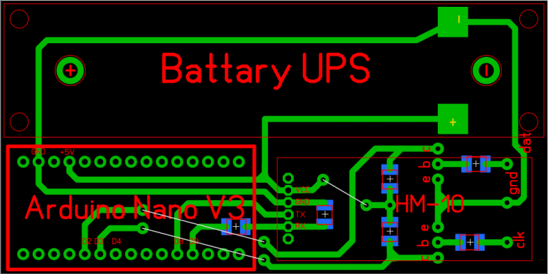

Приветствую! Посмотрите пожалуйста разводку платы.
Перемычек не получилось избежать (3 шт.). Может быть можно сделать плату с общим минусом (полигон), чтобы избежать перемычек, да и меньше вытравливать прийдется?
Последний раз редактировалось Maximill Пн июн 20, 2022 01:07:21, всего редактировалось 1 раз.

ну как минимум правая перемычка убирается без проблем, если мешающую ей дорожку поднять вверх.
Если границу платы внизу расширить, то и ещё одна уберётся. А вообще без файла проекта неудобно показывать. заархивируйте в zip и приложите
Добавлено after 5 minutes 3 seconds:
если транзисторы поменять местами или в программе сменить назначеyие d2 и d3, то тоже уберутся перемычки
Не могу сообразить, как?
Этот вариант оставлял на крайний случай, если корпус по размерам позволит, который никак не могу подобрать компактный.
Скорее всего это будет лучший вариант, чем местоположение транзисторов изменять. Сменив цифровые выходы, можно убрать две левые перемычки вообще.
А вообще без файла проекта неудобно показывать. заархивируйте в zip и приложитеи
Спасибо большое за советы. Прикрепил.
СМД транзисторы поставьте, под ними легко между выводами коллектора и база/эмиттер дорожку проводить. Если на плате что то НМ10 стоит над ними, то прямо логично их смд сделать, чтобы не мешали, к тому же есть смд конденсаторы. Так же существуют и смд перемычки.
И вообще , с опытом, навязанные кем то предрассудки исчезнут, что проволочная перемычка - это что то нежелательное, неправильное и так далее.
Не надо было ничего "архивировать", расширения *.lay и *.lay6 во "вложения" принимаются уже года три, наверное..
Абсолютно согласен!
Вот- ПРОМЫШЛЕННАЯ плата!-
Перемычек больше, чем деталей, и никто не плачет..
Последний раз редактировалось АлександрЛ Пн июн 20, 2022 01:53:47, всего редактировалось 1 раз.

Ну, всё-таки их лучше минимизировать, если есть возможность и ничего от этого не ухудшится, всё меньше сверлить и паять...
да, с НМ-10 есть куда двигаться: если там транзисторы в корпусе ТО-92, то можно раздвинуть ноги так, что и три дорожки пролезет.
я не умею в спринте работать, потому коряво. но как-то так минус две перемычки.

если "верхние" ноги ардуины свободны, то ткнуть туда оставшийся перемычковый и всё. в программе учесть.
Добавлено after 4 minutes 9 seconds:
меня эпизодически гложило любопытство, какой сапр учитывал такие перемычки, и потом я даже нашёл, но потерял :)
Plata.lay6 [178.23 KiB]

зы.. Правильно пишется "Battery UPS"
В пятом лайоуте, во всяком случае, в той версии, которой я пользуюсь, эти беленькие перемычки называются "связи", и, если я замкну дорожку между теми контактами, где проведена "связь", то, по команде "удалить виртуальные соединения" эти связи исчезают. Вообще, как я понял, это как бы, некоторая помошь проектировщику- сначала выводы деталей соединяются связями, а потом проводятся дорожки. Когда связь будет замещана дорожкой, она может быть удалена. Пока дорожка не проведена- связь не удаляется.
Если мне нужно сделать перемычки, то, обычно, я их делаю, как бы "вторым слоем" - дорожками на другой стороне платы. Для того, чтобы работал "контроль" нужно отверстия ставить "с металлизацией"..

я бы, конечно, наплевал бы на симметрию транзисторов и прочего. и пятаки питания непонятные. если не привязываться к симметричности не всегда нужной, то всё гораздо легче выходит, дорожки короче, переходов меньше и т. д.
Добавлено after 2 minutes 5 seconds:
и какой он неудобный этот ваш спринт... то ли дело топор ;)
Хотя, наверное (второй раз в жизни запустил ))) , я просто не умею пользоваться спринтом и не нашёл кнопок оптимизации и пересчёта дорожек.
