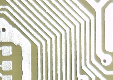

СообщениеДобавлено: Пт янв 04, 2013 01:43:43
Карма: 95
Рейтинг сообщений: 2204
Сообщений: 3254
Откуда: Боровичи, Новг. обл.
es6ak
По фото трудно судить о толщине. Внешне вроде отличий особых нет, такое же матовое, структура, очень похоже как и на других твоих платах. Но что сразу бросается в глаза - это ровность края дорожек. Фотошаблон есть фотошаблон. :(

mial писал(а):
es6ak
это точно
от качества фотошаблона зависит всё

mial писал(а):
es6ak
У тебя разве не такого же качества дорожки получаются?
Нет evsi, к сожалению не такого :( Микроскопа нет, постарался сфотографировать максимально крупно. Заметно, что край дорожек немного рваный. Шаблон правда с лазерника, струйником лень было печатать, долго. :(
