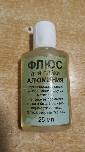

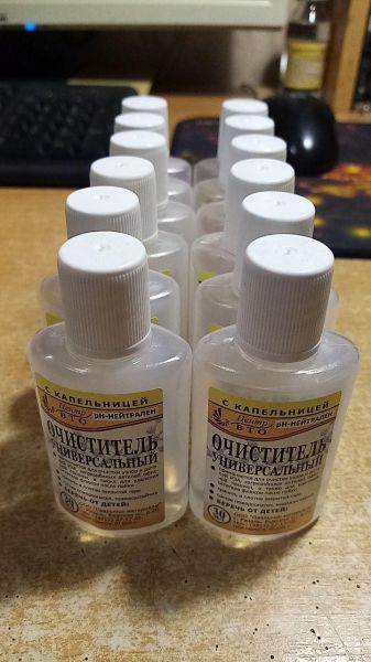

У меня с флюсами дела обстоят так. Изображение
Различные жидкости Изображение
Замечательная штука) Изображение
Изопропиловый спирт Изображение
99,9% провожу пайку розовой пастой ТТ, разве что недавно жестяной экран на тестовой плате К1156ЕУ5Р1 спаивал при помощи препарата №3.
