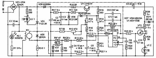

Здравствуйте, уважаемые форумчане.
Имеется схема регулятора оборотов двигателей (http://www.electrik.org/modules.php?op= ... le&sid=106), если ссылку пропустят. Печатки в гугле не нашёл, решил рисовать сам, но для самого первого опыта схема великовата. Решил рисовать гибридным методом - сначала закинул схему в Proteus, автотрассировку применил. Тут выявилась проблемка - не все элементы будут на плате, решил их пока пропустить и поправить позже. Результат закинул в авторисовалку TopoR. Поиграл расположением элементов и снова оттрассировал. Распечатал и от руки дорисовал недостающие элементы. И третий этап: по рисунку, сверяясь со схемой, попытался нарисовать в старом добром Sprint Layout 6. День рисовал, два проверял и исправлял. Запутался в конец, чую, что-то не то, а найти не могу. Совсем беда, чую, в левом нижнем углу. D5 тут тоже пока под вопросом, может, и оставлю, а может уберу.
Проверьте, пожалуйста, свежим взглядом.
На другом форуме совет дали, но ответа, всё ли в порядке, не получил. Надеюсь на вашу помощь здесь. Заранее спасибо.

Начнем с того что на микросхему DA1 на 8 ногу не подано питание. Резистор R3 на схеме 5 ватт. Судя по VD5 и R3 токи у вас в цепи двигателя не маленькие. Хватит ли толщины дорожек.
Начинать нужно с хотя бы общего понимания работы схемы. и понимания токов и напряжений текущих по плате. Наверняка есть описание работы этой схемы. И потом у вас в принципе неправильный подход к разработке платы. Начинать нужно с создания библиотек и нарисования схемы. Схему проверить легче. Потом передаете эту схему в РСВ. При этом передаются и все соединения. Тут уже не возникает вопроса не забыл ли я чего нибудь развести. Дальше идет компоновка и разводка. Вы же только учитесь и варианты "Но очень нехочется..." безсмысленны. Мы всегда готовы вам помочь но если и вы сами хоть что то хотите делать.
Блин, точно! Вот спасибо, перемычку поставил пока, чтобы не забыть.
Движок 90Вт 48В, т.е. 2 ампера.
Всю информацию брал со ссылки в моем первом посте. Там схема и описание.

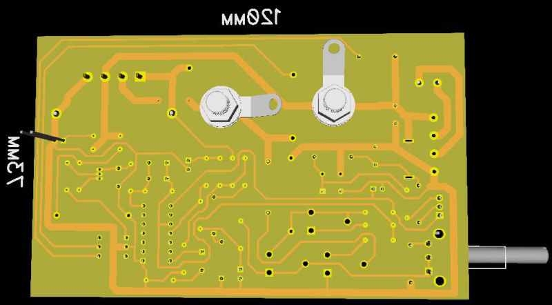

Sting666th писал(а):
Что дальше делать?

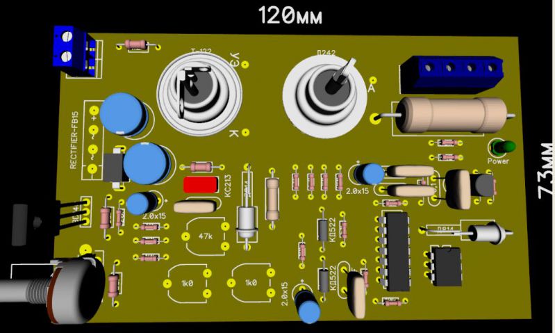

Вот я сваял за 1 час работы. Конечно, нужно что то передвинуть, утолстить, но для примера годится.
За это время что вы мучаетесь, можно было бы Альтиум освоить. Я не говорю о таком простом САПР как DipTrace.

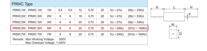

Начните с того что на плате резистор R3 поставьте на 5 ватт. Или несколько по 2 ватта. Вокруг микросхемы DA1 вы понаставили толстых проводноков а вокруг тонкие. Действительно ли они должны быть такими толстыми. Потребление микросхемы не такое уж и большое. Вверху длинные толстые проводники. Они должны быть такими длинными и толстыми?

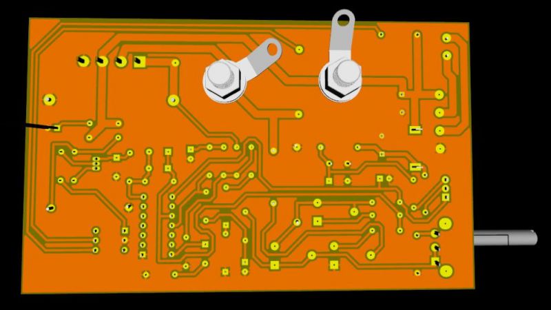

DipTrace 3.0. Это не сделано, это я показал, что за 1 час можно грубо сделать. потом еще часик дабы причесать по Феншую.
А вот так можно залить свободное пространство, соедини заливку с общим проводом.

А вот так можно залить свободное пространство.
Я бы под крепежом диода и тиристора сделал бы полигоны. И тепло отводят и крепить удобней. Резистор у него пятиватник так или другой корпус ставить или параллелить несколько двухватных. Транзистор VT1 поставил бы подальше от силовых цепей и ближе к микросхеме и цепям которые от него питаются. Предусмотрел бы место под маленький радиатор для него
Вы не внимательный.
1. Это незаконченная конструкция, а пример.
2. Кто мешает ставить П-образные радиаторы со стороны установки?
3. Можете ставить общий радиатор на мост и транзистор, хотя при токах в 20-30 мА он там и не нужен - для транзистора.
4. Расстановка элементов оптимизировалась для однослойки. Дайте задание под двухслойку - будет совсем другой компот.
5. Пятиватка в керамике имеет имеет тело, длиной 25 мм, значит посадочное 30 мм, я же дал с запасом - 33 мм.
6. Так вот, схема есть, корпуса привязаны, 3Д тоже - вперёд по феншую пцбешному.
