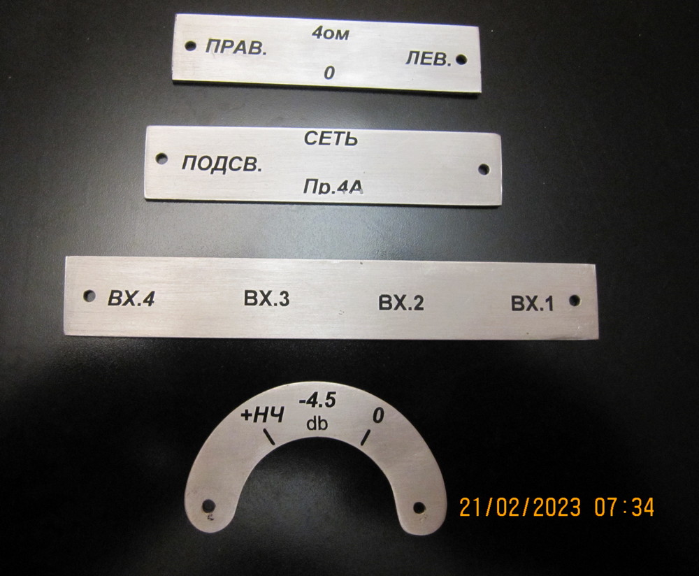

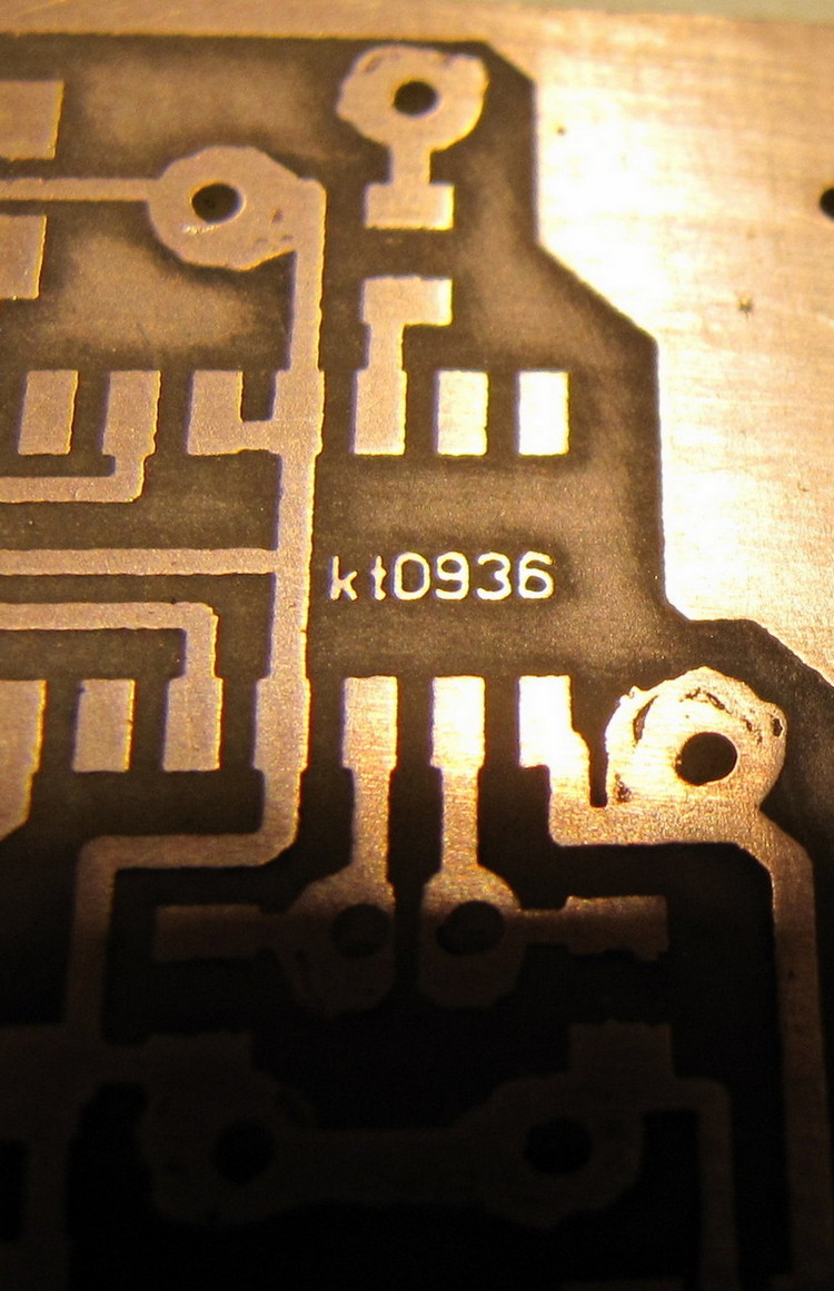

Я использую бумагу от факса. Закладываю в "бутерброд", термослоем для печати. Прогоняю раз пять через ламинатор. Принтер, графику, настраиваю на максимум. Отмачиваю в воде, смываю, никакого ворса, проплешин. Делал даже надписи на алюминиевой лицевой панели.
На плате надписи 0,15мм.

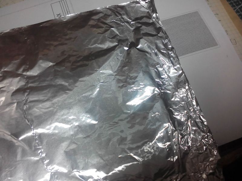

Тоже решил поиграть с пищевой фольгой.
Сделал сетку на листе, утюгом приклеил огрызок.
Печатаем образец, отрываем фольгу и ....., получается фигня :)))
Но не сдаёмся. Принтер у меня старенький, краска дешёвенькая. Руки долго утюгом не работали, а с фольгой вообще в первый раз. С третей попытки дорожки в 0.4 мм, зазор 0,2 мм получились. :beer:
Теперь надо будет дорожки 0.25 мм, зазор 0,25 мм делать. Фольга вытянет, а вот руки и спринтер пока под вопросом. :tea:

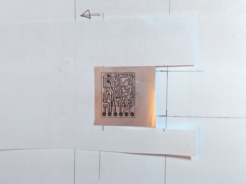

ЛУТ без приблуд. как я лучу. примитивный первобытный аналоговый. если кому интересно прокомментирую. стаж 3 года
А.. за кадром.. трафаррет делаю в фотостудии. подбирал по результату долго. нашел .
Соль по вкусу.
Бумага Ломонд-глосси , плотность не помню (потом посмотрю) , максимальная которую хавает простенький принтер хозяина фотостудии. он ее спец только под меня покупал по моему запросу-глянец для лазера.
И ещё - когда елозишь утюгом нельзя чтобы он на скотч попадал отклеится и всё сдвинется . поэтому при печати оставлять крылышки для чтобы приклеить . как на фото. понятно ?
