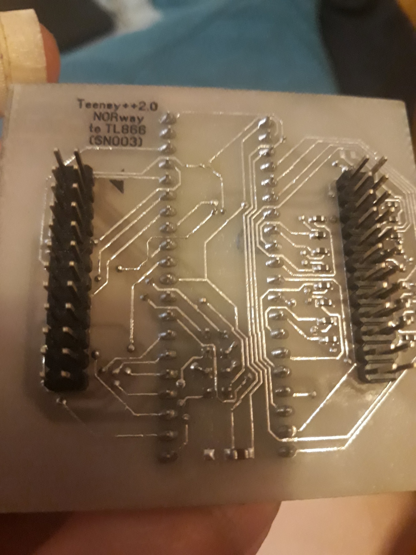

Добрый день, мне никак не удается перенести рисунок платы с бумаги на текстолит.
Бумага специальная термотрансферная (китайская).
Плату предварительно немного чистил 1200 наждачкой. Потом тщательно отмывал с мылом. На 30 секунд опускал в раствор для травления и снова отмывал, сушил и потом переносил утюгом рисунок.
Результат на картинках. Что я делаю не так?

Наверное дело в тонере. Я уже два раза столкнулся с подобным. В первый раз как у Вас, во второй раз до перенесенного рисунка невозможно дотронуться ножичком для небольшой правки - тонер отваливается :facepalm:

Покупал для домашнего принтера HL-1112R желтую китайскую бумагу. Не так уж и хорошо получается. Дело еще не только в тонере оказалось, но и в фотобарабане. Плюс также есть пробелы при переносе, плюс принтер ее не берет и зажевывает, приходилось наклеивать краем скотча на обычную бумагу в месте печати.
Старый метод с мелованной бумагой оказался на порядок лучше, тонер не сцарапать(как на желтой).
И в спирте (а не в воде) получается полностью перенести без белого налета - т.е. как термотрансфер получается
Дорожки 0.25мм!!!
Перемычки из проволоки, то корректировка самой разводки платы а не брак переноса.
Обратите внимание на надпись тонером - блестит, это все на мелованной бумаге(СССР)+спирт отходит так.

Lww, температуру надо блюсти. Этот кетайский утюг небось легкий как пушинка, и подошва не плоская, а кривая, и при прижатии к холодной плате его температура падает ниже 80С. У таких утюгов гистерезис около 150С. Плату надо подогревать, для моего принтера это около 160С. Температуру утюга измеряю термопарой+тестер. У подогревного стола свой показометр. Можно маленькую электроплитку регулировать ЛАТРом, или еще чем. Мой тяжелый утюг, из СССР, стоит на максимуме, биметал закорочен, гистерезиса нет. Подключен к ЛАТРу. Подогревный стол подключен через ШИМ. При недостаточной температуре мой тонер рыхлый, как глина, при перекале мой тонер становится хрупким и крошится. Температуру надо подбирать на обрезках стеклотекстолита под конкретный тонер-бумага. Полировать медь шкуркой 1200 нельзя, это уменьшит адгезию. Я увеличиваю адгезию меди обработкой в соде под напряжением. В этом теме про это есть. Медь становится шершавой, как шкурка. https://www.radiokot.ru/forum/viewtopic ... 8#p3496078
