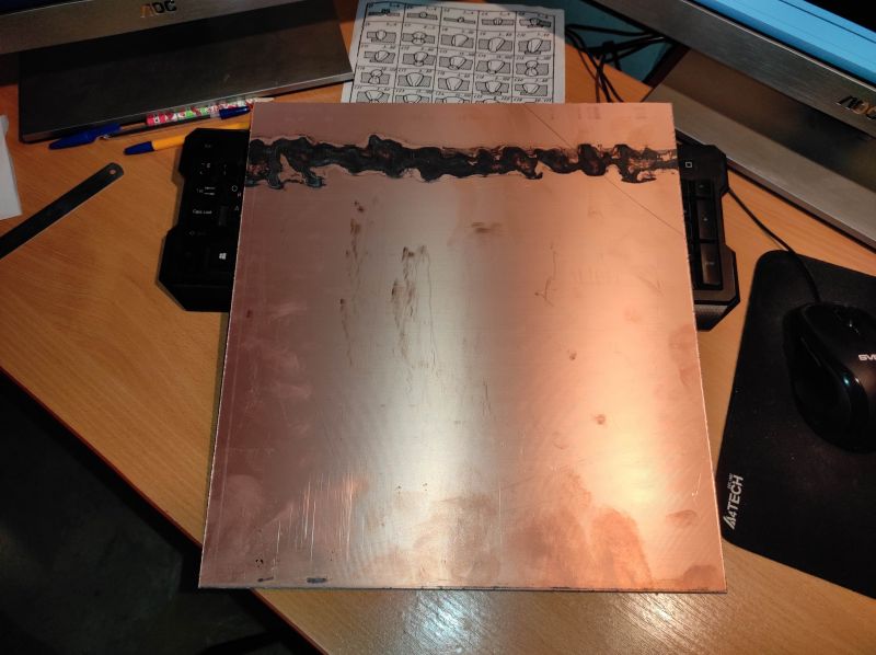

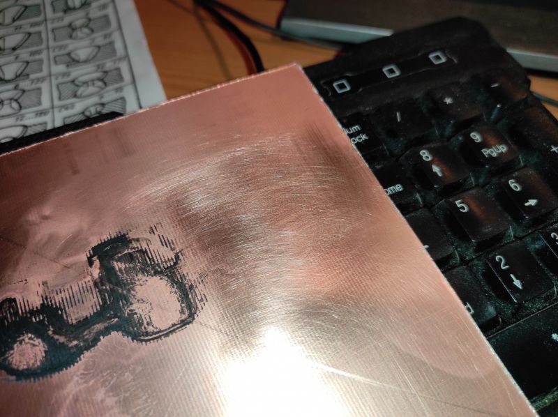

Спрошу здесь, тут тема поактивнее и повыше висит:
Прикупил двухстороннего стеклотекстолита, полный лист 1060х1160, 1.5мм 2х35мкм, распилил на 9 листов 350х380, получилось 88р за лист, халява, но с окислами (полноразмерные листы стояли вертикально и на них, что то капало не агресивное, может просто вода), на каждом листе по одной по две полосы, оказалось, что убрать окислы не проблема, поиск по сайтам нумизматов, показал, что уксус 9%+соль убирает черный оксид CuО без проблем и практически не затрагивает чистую медь. Мажем раствором. Через 10 минут остается 10% окисла, оставшееся убираем губкой для посуды смоченной в растворе.
Может кто знает еще какие есть чудотворные рецепты?

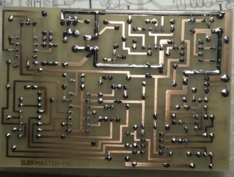

Случайно увидел в магазине маленькую пачку фотобумаги для струйника и вспомнил этот пост.
WWM серия Фото, 180 г/м^2, 10x15 см, глянцевая.
С верхней платы сорвал бумагу (с ощутимым усилием) через 10 секунд (нужно же дать тонеру застыть), с нижней - сразу же. Результат никакой.
Здравствуйте. Огорчен, что не получилось.
Повторюсь, я случайно открыл этот метод. У меня работает этот способ. Причем очень хорошо.
Я перевожу тонер утюгом. Отрываю бумагу сразу же, никаких 10 секунд не жду. Если подождать немного, ничего путного не выйдет. Останавливаться нельзя.
Мне способ понравился, много лишних телодвижений отпадает.
Вообще, с этим ЛУТ очень много нюансов. Принтеры, тонер, бумага, режимы, все влияет.
Но, если руку набить, получается нормально.
Перепробовал, наверное, практически все способы. И разные бумаги, пленку, фольгу.
Фольгу сразу отбросил, ну его на принтер гробить.
Сейчас тонер не родной, хуже себя ведет. Хрупкий какой-то, на меди, если подчищать, хрустит даже. Все-равно получается.

Платка из последних
Комментарий к файлу: Из последних плат по этой методике
1.jpg [134.41 KiB]

Попался сегодня тонер, который не переходит на фольгу :shock: :dont_know:
