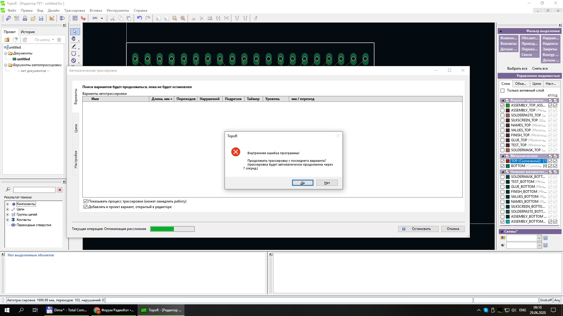

Кто скажет, куда они запрятали изменение единиц ширины проводников? Стоит в настройках по умолчанию Мил, а хочу поменять на миллиметры.

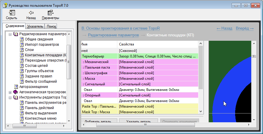

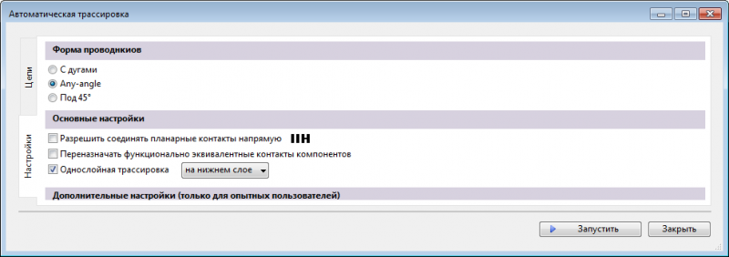

Здравствуйте.
Я задал подобный вопрос про Eagle но и тут на всякий случай задам вопрос.
Я импортирую из Eagle-TopoR проект.
Как сделать чтобы пады (pad) было на одной стороне проекта?
По умолчанию оно как в Eagle, с двух сторон платы, как редактировать из Eagle я не разобрался, может есть возможность редактировать Pad в TopoR?
Нужно чтоб в паде место распайки было с одной стороны, при этом отверстие осталась на своем месте...
Как это сделать не подскажите?
Спасибо.

Возможность редактирования в TopoR контактных площадок есть. В редакторе контактных площадок удалите детали с опорного и сигнального слоёв, создайте деталь на нужном слое top или bottom, снимите галочку со свойства отверстия "металлизированное"

BlackKilkennyCat, Спасибо, это просто потрясающе, что можно так делать в этом редакторе.
Но после проделанных изменений возникла ошибка трассировки:
UPD:
Ошибка не возникает если оставить у всех падов включенную птичку для параметра "Металлизированное".
Но тогда идет разводка от этих "металлизированных областей" на другой стороне, а так не должно быть.
Баг?

Нет, не баг. Надо просто не стесняться изучать программу, хотя бы просто перебором всяких кнопочек, вкладок и прочего.
Замечу, что ширина дорожки/зазор 0.2/0.2 на некоторых заводах может вызвать удорожание, рекомендую 0.25/0.25
Отступ маски можно и поменьше, я делаю 0.05
ну и подобные платы вручную разводятся быстрее и лучше, чем автомат

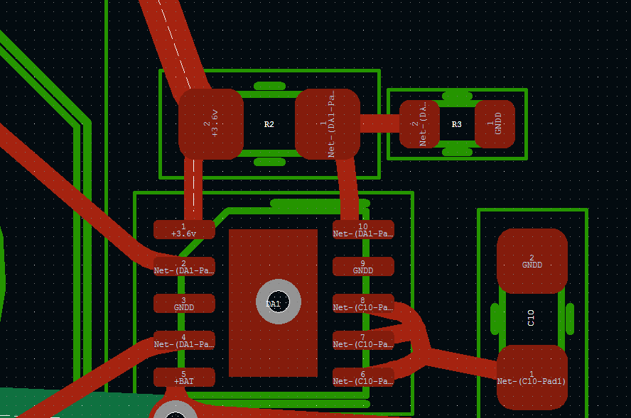

А кто подскажет по поведению TopoR-а.
Есть на плате такое место:
Я его вручную исправляю на:
Нажимаю F5 (режим дуг или свободного угла) и TopoR возвращает положение дорожки к первоначальному виду полностью игнорируя правила (минимальный зазор между проводниками). Кажется, что здесь можно вручную подправить и зафиксировать, но такое же место есть и возле QFN корпуса, где несколько дорожек выходят из микросхемы и под углами расходятся по плате. Вышел из ситуации каким образом: вытащил из QFN дорожки небольшой длины и зафиксировал их. После чего TopoR стал адекватно соблюдать правила. Может, есть какой-то другой способ принуждения TopoR-а к соблюдению правил?
Кто-то заказывал в Китае платы из под TopoR? Есть какие-то нюансы при экспорте в Gerber? Из KiCAD заказывал - всё успешно.

Подобные глюки встречаются. Решаются ручками.
Нюансы при экспорте в гербер - правильно указать, что в каком слое. Например, не указывать border в других слоях, кроме Border. Остальное - в соответствии с требованиями завода. Китай или Антарктида - не имеет никакого значения. Онлайн-вьюверы китайских заводов могут коряво отображать или не отображать вовсе - пофиг.
Вообще, для уверенности корректности файлов для производства, имеет смысл предварительно смотреть результат в Cam350
