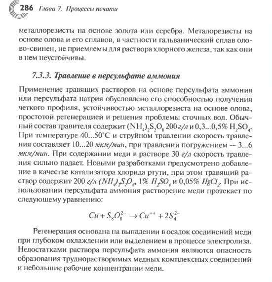

Ruzik писал(а):
просто я не понимаю как у vlad465 получилось, мне самому это интересно.
Травится оно, олово, с чего бы ему не травиться. Медленнее только, вот и всё. А так, вот http://www.tech-e.ru/2001_3_12.php
Поэтому для травления плат, на которых в качестве защиты при травлении используются металлорезисты (олово, сплав олово-свинец, никель-серебро), применяют обычно щелочные травители, практически не воздействующие на металлорезисты.

Ruzik писал(а):
Отлично, широкий ракель за один проход делает как надо. :))
Лучше иметь несколько размеров ракеля, на широком много по бокам в отход идет.
И вот еще; А. Медведев "Печатные платы. Конструкции и материалы."
персульфат.jpg [55.58 KiB]

mial
Если будет время, попробуй, у меня не получилось (в смысле олово растворилось).
