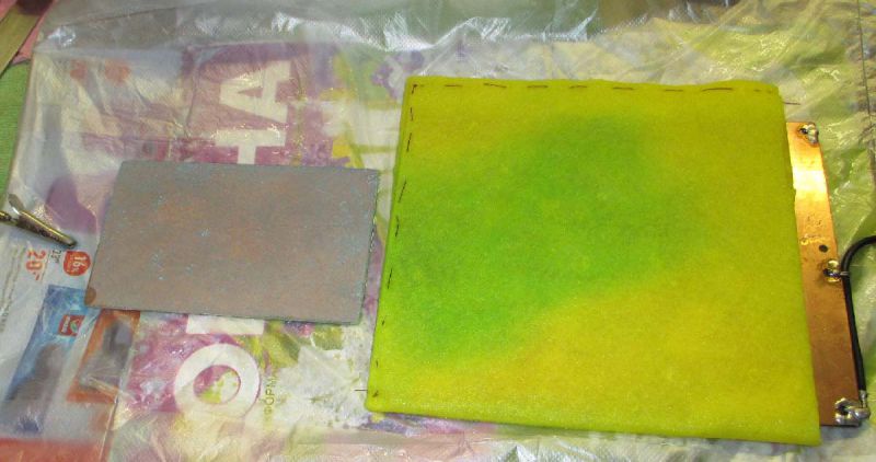

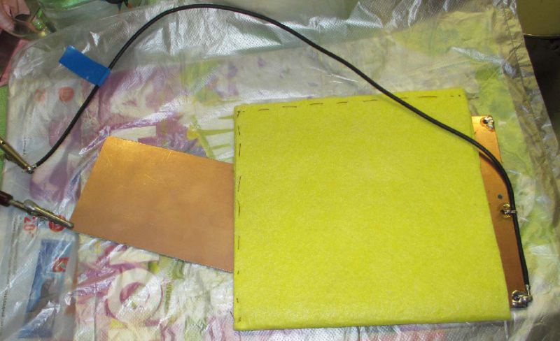

Радикальное улучшение адгезии даёт метода по ссылке. Из ссылки я делаю только обработку в пищевой соде. Примерно 4-5 вольт, ток от ампера, от площади зависит, минус на тампон. Остальное в методе мне абсолютно чуждо. По фольге без методы ноготь скользит, а после методы не скользит, скрипит как по бетону или мелу. Голубой налёт на меди - это нежелательный продукт, надо часто двигать тампон, промывать и смачивать свежей пищевой содой. Никогда не применяю шкурку, нужды нет, да и фольга нынче 18 а то и 9 мкм. Перед лужением РОЗЕ в глицерине протираю ваткой с Утёнком для туалета. В нём 5-15% HCl. Фольга мгновенно краснеет. Слабые растворы кислот не жрут медь и алюминий. Поэтому можно из дюраля вытравить сломанный метчик. Раствор HCl восстанавливает медь из окислов, у нумизматов можете спросить. А всякие хлорные железы медь съедают. Всякие шкурки, пемолюксы и фери идут лесом. У меня НР LaserJet 1300. Лучший картридж - Кактус. Фирменные картриджи дорогая туфта.
Ссылка не вставляется, жмите что есть, 97 страница, 967 сообщение. Или добавляйте то, что чёрным цветом в ссылке.
http://www.cqham.ru/forum/showthread.ph ... E%E3%E8%E8)&p=1342134&viewfull=1#post1342134
Большой тампон на первых трёх снимках, который я попробовал из лени, чтобы было меньше итераций, менее удобен, чем обычная, небольшая кухонная мочалка.
