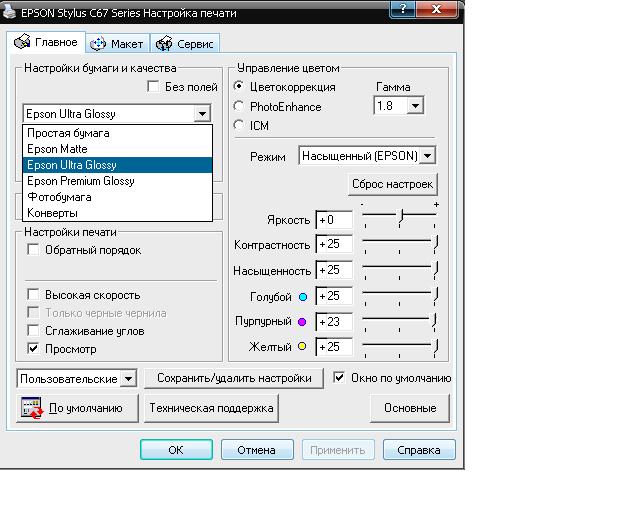

Ruzik писал(а):
Борьба с драйвером в чем заключается?
Зачем с ним бороться? У меня, например, такие настройки для Epson C67. Долго, но всеми головами.

СообщениеДобавлено: Пт ноя 09, 2012 14:16:54
Карма: 95
Рейтинг сообщений: 2204
Сообщений: 3254
Откуда: Боровичи, Новг. обл.
У меня такие же настройки, единственно в цветокорекции все цвета выкручены в минус. У меня проблема была в чем, залит черный цвет во все картриджи, печатает плотно, непрозрачно, но по мере высыхания появляются трещины. Типа как на пересушенной земле. Возможно из за толстого слоя чернил, может пленка для пигмента не очень подходит, но другой нет. С этими настройками принтер печатает послойно, как бы сначала первыми дюзами немножко, потом больше и больше на всю ширину головки. Печатает долго, но качество удовлетворяет, трещин нет. Точней они настолько мелкие, что можно этим пренебречь. Геометрия попадает 100%, края дорог намного ровнее чем у лазера. Но с шаблонами надо обращаться аккуратно, можно поцарапать, ну и всякое такое. С лазерным, особенно после уплотнения, уже ничего не повредишь. Если только специально ножом поцарапать.

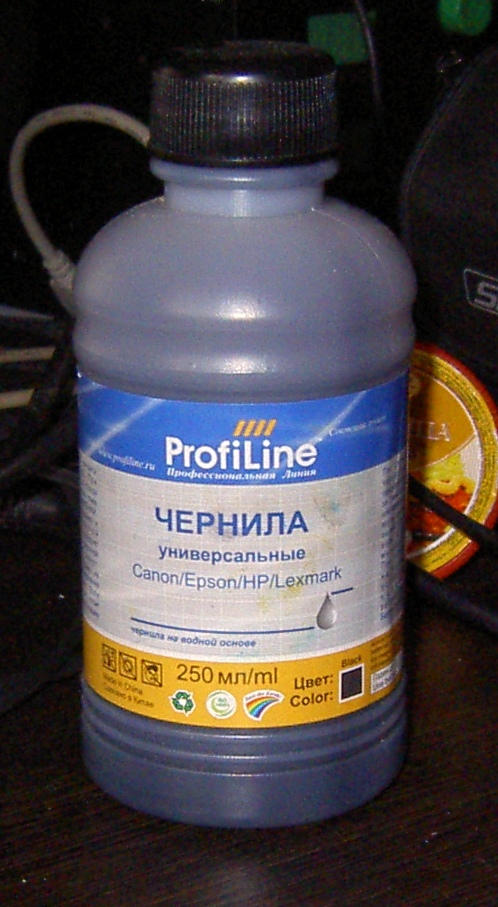

СообщениеДобавлено: Пт ноя 09, 2012 14:23:16
Карма: 7
Зарегистрирован: Чт ноя 27, 2008 16:10:36
Сообщений: 504
Откуда: Пермь
mial, Ещё, пока не высохло, пыль липнет. Ну и, писал где-то уже, у меня желтая не печатает вообще. Но и так хватает.
И чернила у меня такие (в файле). Сайт производителя про них ничего не знает, может снято с производства.
Увы, в новых принтерах набор настроек в драйверах гораздо беднее. Да, в "настройки бумаги и качества" вторая сверху позиция какие еще варианты имеет? В линухе на (примерно) этом же месте есть (среди прочих, типа того же фото) вариант "Manual", вот его я и включаю. Тогда драйвер и принтер не гонят отсебятины со всякими сглаживаниями и прочей ерундой.
Здесь 1-я и 2-я. Есть ещё Epson R300, в нём настроек в этих строчках больше. Но в нем головы еле живые, не пользуюсь.
2.JPG [58.49 KiB]
Извиняюсь, я имел в виду следующую строчку, там где "Фото RPM". Тип бумаги, как раз, такой которым все пользуются для печати фотошаблонов.
Как раз файл 2.JPG.
Как раз файл 2.JPG.
Точно, проглядел. Да, похоже тут уже крутить нечего.
