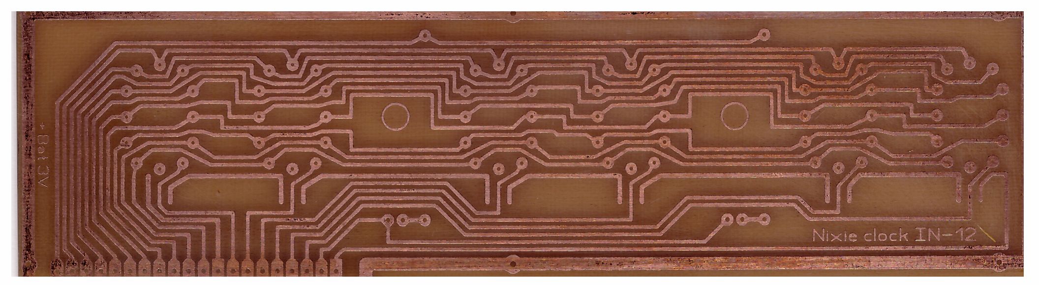

Решил попробовать для ЛУТ водорастворимую бумагу. Продается по 55р за А4. После принтера в воде она сразу в виде белой мути смывается. И поэтому даже тонкие дорожки не рискуют оторваться.
Комментарий к файлу: Плата травленая.

Это интересно. Каки дорожки минимально делали?
пока 0,5, но судя по тому, что мелкая надпись не отвалилась, можно и 0,2 без проблем.

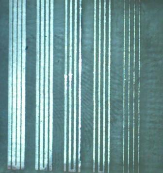

По причине неисправности принтера хотел посмотреть на качество изготовления ЛУТ бумагой для факса. Можете опубликовать результаты своих работ ?

А как вы собираетесь печатать без принтера?
Платы сейчас не делаю.Вот остался тестовый образец,слева-направо ширина дорожки:0,5-0,4-0,3-0,2-0,1мм
