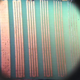

 Заголовок сообщения: Re: Лазерно-утюговый метод
СообщениеДобавлено: Пн сен 25, 2017 10:39:22
Карма: 7
Рейтинг сообщений: 40
Зарегистрирован: Ср янв 14, 2015 08:56:24
Сообщений: 458
Откуда: Н.Новгород
Разницу между клеевым и бесклеевым не заметил,протравы везде одинаковые.
Вот результат без клея,плата - китай,ширина дорожки 0,6\0,5\0,4\0,3\0,2\0,1
Думаю на количество протрав влияет концентрация и температура раствора.Нужно попробовать их стабилизировать,т.к. всё делаю на глаз.
