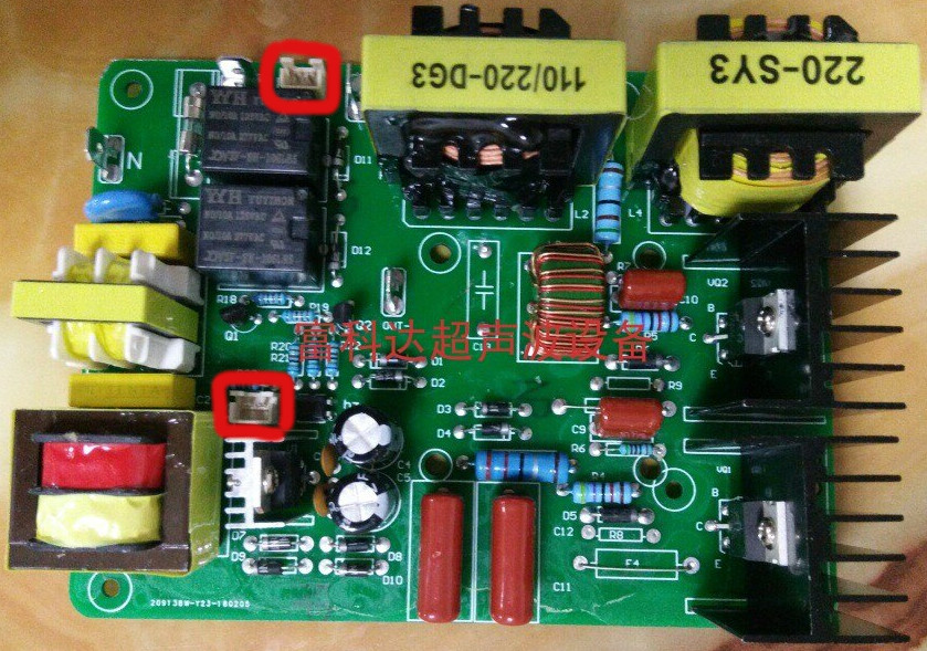

СообщениеДобавлено: Вт фев 11, 2020 19:46:56
Зарегистрирован: Вт фев 11, 2020 18:12:00
Сообщений: 2
Приветствую. Хочу приобрести 180Вт плату для ультразвуковой ванны на Али. К сожалению, продавец не хочет ничего пояснять :? Как, на ваш взгляд, внушает она доверие? Назначение коннекторов (обвел красным) дистанционно определить не могу. На странице товара их описание отсутствует.
board2.jpg [222.28 KiB]

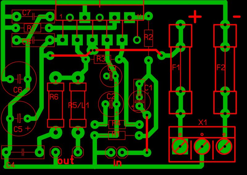

Проверьте пож-та разводку земли на усилителе, схема и плата простые.

Чисто "по логике" я бы перенёс ввод питания с правой стороны платы на левую - выводы питания у микросхемы ближе к левой стороне, а вы питание на плату завели справа, и потом у вас питание вокруг всей платы "крутится".. :dont_know:

Всё хорошо. Наверное. Лайоута нет.
Попробую, смысл в переносе однозначно есть

На 21 странице DataSheet в разделе "LAYOUT, GROUND LOOPS AND STABILITY" даны пояснения к возможным затруднениям при проектировании УМ.
Хорошее воплощение указанных рекомендаций в проекте "Собираем УНЧ 50Вт на LM3886".
Если плату не поправить, усилитель заведётся или будет подзванивать.
