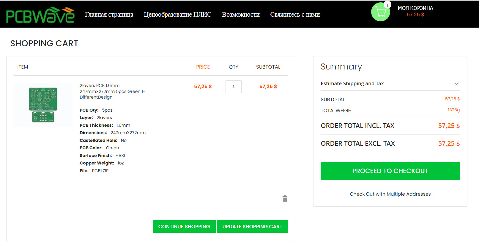

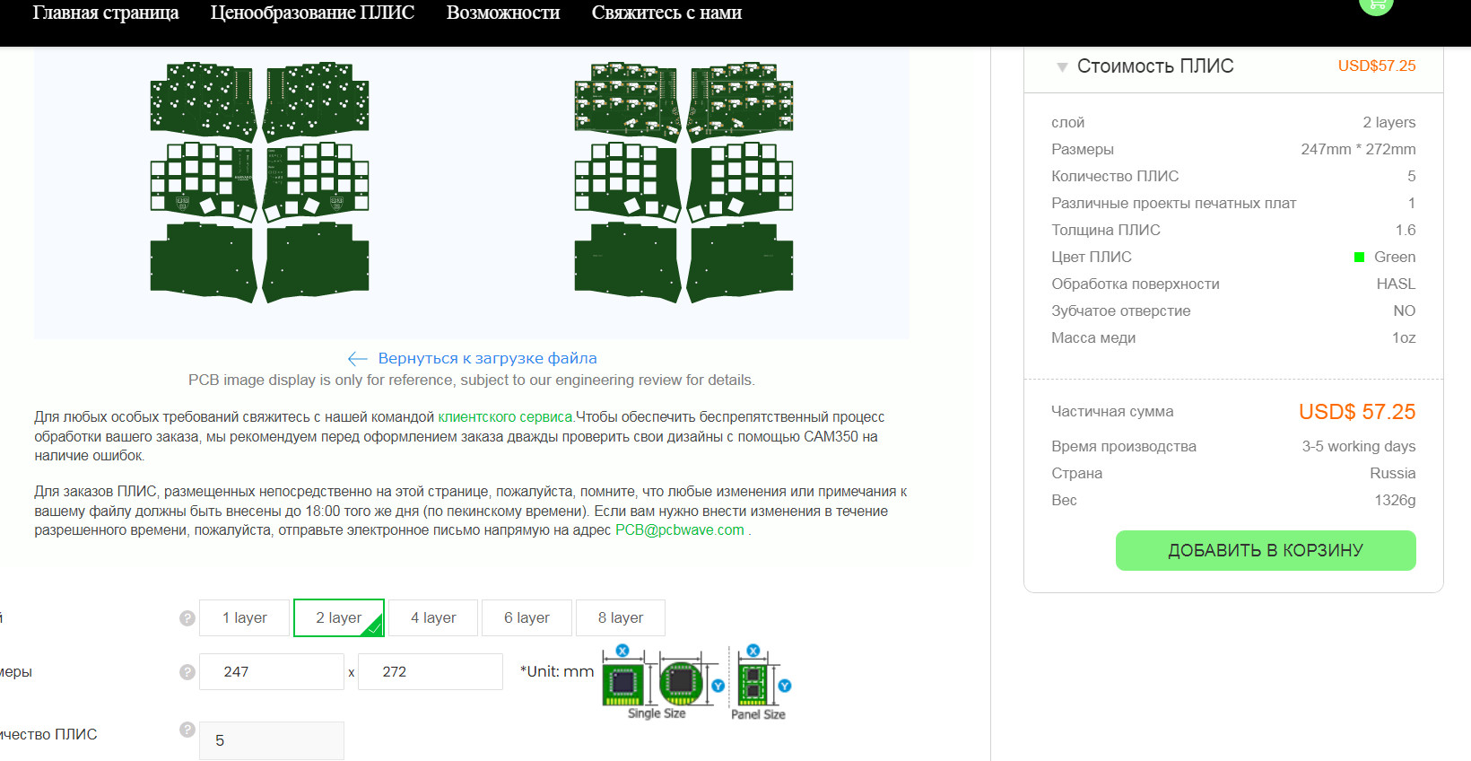

Парни, подскажите, что от меня PCBWave хочет?
После заказа на почту прислали со скриншотом визуализации платы: "The board has no connection position. Please provide a panel diagram."
Что такое "panel diagram" которую они хотят? Какая "board", каких "connection position" не имеет?
Загрузил им герберы, 6 отдельных плат на одном листе. Указал честно в форме "Different PCB Design = 6".
Первый раз у них заказываю. В прошлый раз через Aliexpress заказывал через посредника какого-то, все нормально сделали - прислали стопку маленьких плат вырезанных из общего листа по контуру.

Тут и у меня все хорошо прошло, заказ оформился, дал себя оплатить. Потом он вчера в статус In production перешел. А сегодня на почту (видимо после проверки инженерами) пришло вот такое сообщение.
Вот я и не пойму что им не понравилось.
Или то, что 4 платы не имеют вообще контактных площадок для пайки (что ок - это фактически корпусные панели изделия, без напайки радиодеталей).
Или то, что эти 6 плат никак механически не связаны в единую панель переламывающимися мостиками.
Я в силу своего дилетантства не понимаю смысла терминов "connection position" и "panel diagram", вот и не могу понять что их смущает.
Думал, может это устоявшиеся, всем известные, термины, не понятные лишь мне.

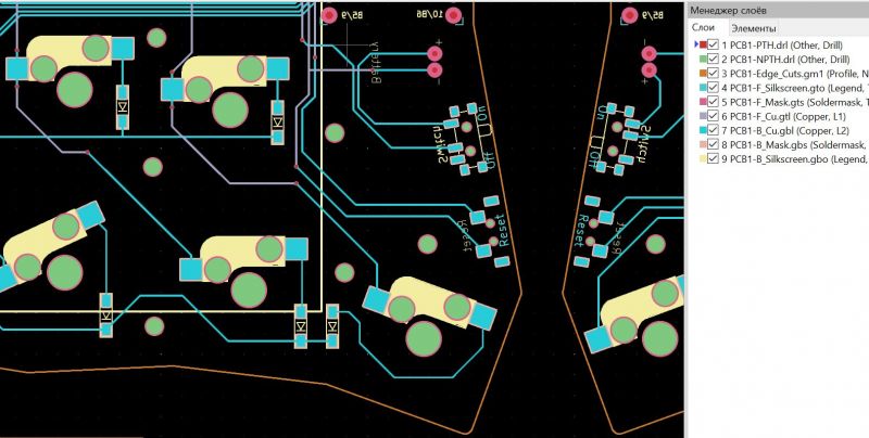

Мне сдаётся, что всё достаточно очевидно.
Вот это похоже на электронный компонент:
Вот это тоже, хоть и с трудом. Но шелкография как-то спасает:
А вот это для не автора платы уже каракатица какая-то и неподключенные никуда пады - то есть, "no connection position": Такие же есть и на картинке выше.
Как и это. Тут даже шелкография не впрок - всё "сикось-накось", включая шелкографию:
В общем, многое перекошено и не под тем углом. Странная плата, эдакий Шалтай-Болтай. Вот и просят китайцы обычную принципиальную схему всей панели (всех плат, что на панели есть) - то есть, "a panel diagram" - чтобы понять что за компоненты применены.
dSpace104, если уверены, что всё так и должны быть, отправьте им в ответ что-то вроде:
"Everything is fine, everything is as it should be. Please do it "as is", as in the gerber files. I will have no complaints."
Странно у вас мои герберы отображаются.
У меня и в KiCad (в котором я плату делал), и в Cam350 (где pcbwave рекомендует проверять) и в 3D модели в KiCad все выровнено как и должно быть.
Скорее всего в таком виде они видят шесть отдельных плат, и не знают, что с ними делать.
Обведи платы общим контуром. Тогда им будет понятно, что это одна плата.
