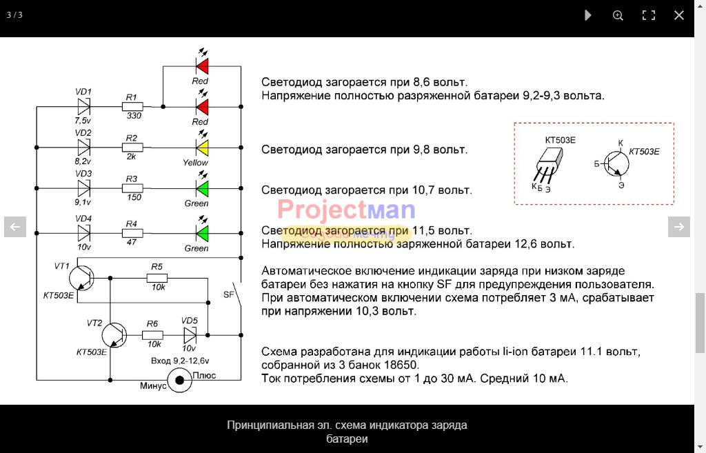

Сделал еще одну плату, на этот раз это индикатор разряда 3S li-ion батареи.
Схема не моя.
Думаю клёво получилось..
Battery discharge indicator li-ion 3S.lay6 [54.4 KiB]
Добавлено after 2 minutes 44 seconds:
http://img.radiokot.ru/files/129934/med ... tvmhxx.png
Схема
Добавлено after 9 hours 31 minute 9 seconds:
работать будет?

Индикатор РАЗРЯДА.
 Заголовок сообщения: Re: Проверьте пожалуйста плату
СообщениеДобавлено: Чт авг 16, 2018 13:46:36
Зарегистрирован: Вс апр 22, 2018 12:46:03
Сообщений: 52
Точно)
все, заменил
так схема рабочая?

У меня просто есть уже собранная на макетке плата, мне нужно только выпаять от туда и впаять сюда.
да и для портативной колонки лучше будет если светодиодов будет 4-5 а то возьмешь с собой куда то, оно вроде заряжено,через пол часа бац, и все( а так можно по процентам отслеживать, примерно конечно 99%
70% 50% 35% и тд.
эта схема потребляет 10мА и сама предупредит при сильной разрядке.

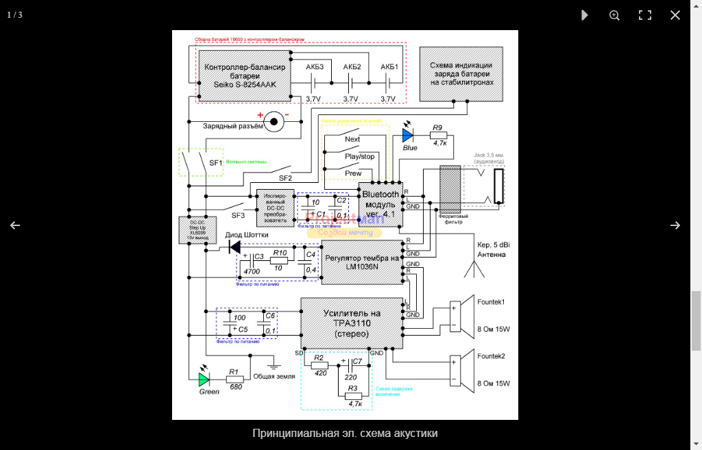

Развел основную "распределительную" плату портативной акустики, есть вопросы по наводкам, KRC-86B Это блютуз модуль v4.1, по питанию на него помехи не попадут, там гальваническая развязка, крепиться он будет.. сверху платы, как ардуинки крепят, на джамперах, хоть у них шаг разный, там больше 3-4 контактов в одной группе не будет, так что можно будет немного подогнуть ножки.. или через провода припаять..
не будет наводок от всей платы? и вообще общий минус там нормальное решение? "разрывать" не нужно?
На ней еще индикатор заряда батареи, там с транзисторами все ок? резистор 10Ком на vt1 на базу правильно подключен?
Да и вообще какие там ошибки в разводке.. как можно улучшить?
