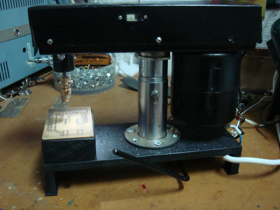

Привет всем. Вот решил похвастаться своим настольным вертикально-сверлильным станком. Параметры следующие:
Напряжение питания 12-14В;
Двигатель от печки УАЗа ,вроде 25Вт;
Патрон использовал цанговый;
Врашающий момент от двигателя к шпинделю передается посредством ременной передачи;
Обороты шпинделя не мерял,но думаю не менее 5000;
Светодиодная подсветка зоны сверления;
Максимальная глубина сверления 10мм, для сверления плат за глаза;
Остальное на фото. Надеюсь кого-нибудь натолкнул на мысли в нужном направлении :))

Неплохо сделано, молодец. Вся установка на столбе не вращается? В смысле не люфтит чуток? А то прорезь и винтик в ней(на столбе) не особо внушает доверия. И я бы посоветовал(это не трудно) винтики, крепящие цангу, укоротить до предела, Чтобы шляпки по рукам не стучали. Или шляпки срезать, ножовкай сделать прорезь(шлиц) и убрать винты впотай.

винтики до рук не достают )) Вся установка на столбе не вращается ,не люфтит.. Двусторонние платы сверлил ,полет нормальный :wink:

Хорошо сделан, у меня имеется аналогичный правда промышленного производства и размерами "малость" побольше... . :)

А из чего штанга сделана?

Солидняк! Понравился станочек.. Только светодиодов вы пожалели.. :))) Один светодиод наводи тень на.. патрон. :)
