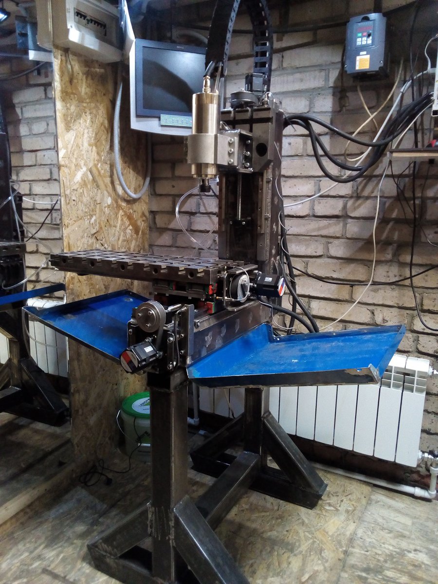

Станок смотрится солидно
А корыто для стружки,это штатная комплектация или как ?
НI-END НАСТОЛЬНЫЕ станки - это очень хорошо сказано
А станок с принадлежностями в пятизначную цифру уложился или нет
да штатная
сколько будет стоить станок с бошевской механикой пробовал прикинуть, нашел только цену на гайку швп, на рельсы с каретками - "цена по запросу", обычно это значит что без валидола ценник лучше не смотреть :)

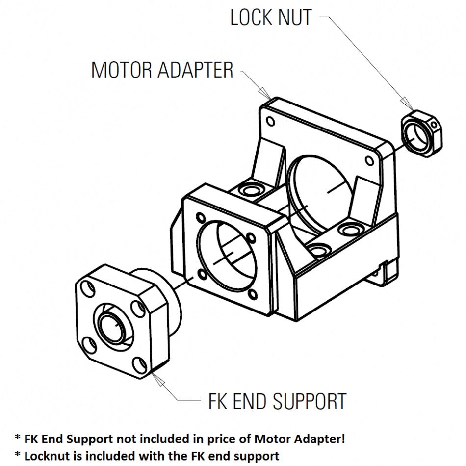

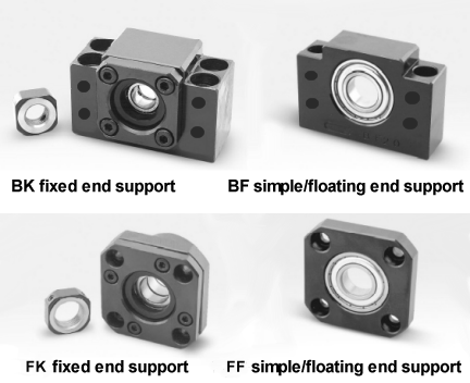

Вопрос,а как винт ШВП устанавливается (подшипники,втулки) и люфт при реверсе чем убирается.
самый распространенный вариант - две опоры; в одной - фиксированной - пара радиально-упорных подшипников или радиальный и упорный, в ней винт жестко фиксируется гайкой и с этой стороны винт соединяется с приводом; во второй просто радиальный подшипник и в него на скользящей посадке воткнут второй конец винта, она его просто поддерживает, чтобы не болтался. Для каждого типоразмера набор вариантов опор и стандартная разделка концов
длинный винт можно натянуть между двумя фиксированными опорами.
Еще есть вариант, при котором неподвижный винт натянут между опорами, а вращается гайка в специальном кронштейне. Но это решение для совсем больших станков, с осями под полтора-два метра.
ничем. Люфт там или микроскопический в парах без натяга или отсутствует в парах с натягом. ШВП - передача качения, а не трения. Теплового зазора не делают, скорости там не те.

Ещё вопрос,по картинке я понял,что мотор с винтом соединяется пальцевой муфтой с упругим вкладышем,они тоже стандартные ?
А моторы как крепят,на фото cтанков никаких деталей крепления не видно или не туда смотрю

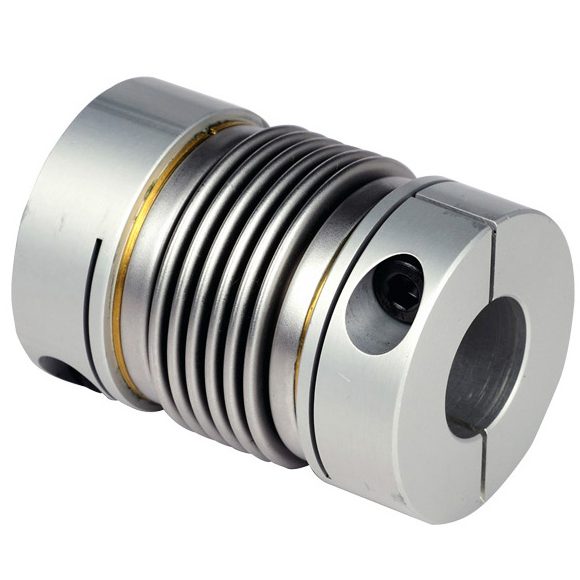

не то чтобы прям стандартные. Скорее просто типовые машиностроительные, широко используются для соединения различных валов, не обязательно мотора и ШВП.
самые распространенные:
пружинная - дохленькая, большой момент не передает. В основном ими цепляют всякие энкодеры или тахометры, ну и используют в легкой мелочевке типа 3д принтеров
хз как по-нашему называется, тоже что-то вроде пружинной. Между половинками муфты пакет упругих металлических пластин, к которому уже жестко прицеплены эти половинки
кулачковая - разборная, с пластиковой проставкой. Она весьма жесткая на самом деле, не кусок резины.
сильфонная
подобрать муфту с нужными диаметрами присоединяемых валов с каждой стороны не проблема. Кулачковые многие производители вообще продают отдельно - берешь две половинки с какими надо отверстиями и проставку.
как только не крепят) тут часто полет фантазии.
из распространенных доступных кронштейнов есть слабенькие -
пожирнее, типа таких
есть дорогие, но весьма удобные кронштейны, у которых с одной стороны сразу есть крепление под фланцевую фиксированную опору ШВП типа FK

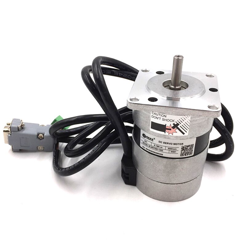

с двигателями еще такая вещь - большинство из них (и сопутствующих железок типа редукторов или энкодеров) соответствуют стандарту NEMA на присоединительный фланец. Двигатель NEMA23 встанет на любой кронштейн для NEMA23 и дальше в том же духе.
причем это стандарт только на фланец (строго говоря - на расположение монтажных отверстий на оном), сам двигатель или чего там еще не обязан быть прямоугольным шаговиком. Вот, для примера, редуктор и серводвигатель

Спасибо за информацию,теперь понятнее будет про станки читать.Люди ,кто в теме,считая это за основы,не заостряются на описании подобного.
А сильфонная муфта,это весьма оригинально,сообразить,что элемент для сохранения герметичности,при несоосности труб,подойдёт для передачи вращения ,при несоосности валов
