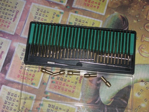

 Заголовок сообщения: Re: Хорошая сверлилка из доступных материалов
СообщениеДобавлено: Вт мар 26, 2013 14:35:37
Карма: 140
Рейтинг сообщений: 4277
Сообщений: 20131
я, когда сверлил вручную, чтобы меньше тупились сверла сверлил на небольших(приемлемых) оборотах, и на плате держал поролоновую губку, смоченную водою, которой то и дело смахивал опил и мочил место сверления. качество сверления заметно повышалось, сверло меньше тупилось.
заодоно было меньше пыли. если сильно дуть в место сверления, думаю за счет охлаждения тоже износ будет меньше, даже при сверлении на больших оборотах обычным сверлом. кстати купил совсем недавно 3 сверла, сразу не посмотрел, а когда начал сверлить, обнаружилось, что они изогнуты дугой, и кроме как коловоротом ими хрен чем посверлишь. при попытке выровнять одного получилось 2 полусверла. выход нашелся простой, на газовой горелке накалил до красна, при этом режущий конец зажав в тиски. потом отстучал молотком на ровной железке, довел в патроне, снова нагрел и бросил в масло. фокус удался.
