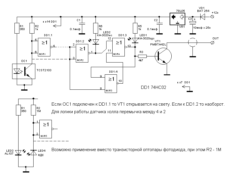

вот схема.
плату желательно как можно меньше.
если можно то размеры платы-3 см во вертикали и до 5см по горизонтали. датчик tcst2103 посередине платы.
вот его даташит с размерами.
http://lib.chipdip.ru/285/DOC000285992.pdf
резисторы можно 0805
опто датчик схема.png [17.45 KiB]

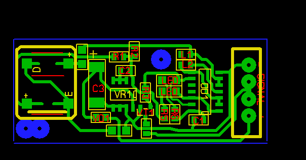

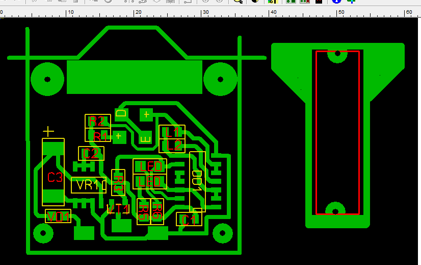

я не ленивый, пробывал, щас дам что получилось, но получились немного кривовато.
вот фото с размерами датчика http://upwap.ru/2903111
первая печатка
вот как она выглядит собранная
http://cs317427.userapi.com/v317427719/ ... A3ariw.jpg
http://cs317427.userapi.com/v317427719/ ... UYlUvo.jpg
но мне больше понравилось когда датчик ноходится со стороны элементов.
вторая
третья
Комментарий к файлу: третья печатка
12345.lay [57.27 KiB]
PLATA_v2.png [6.64 KiB]
Комментарий к файлу: вторая печатка
PLATA_v2.lay [29.94 KiB]
111.png [12.44 KiB]
Комментарий к файлу: первая печатка
111.lay [26.36 KiB]
Нет таких вещей, которые нельзя было бы доказать, но есть люди, которым ничего нельзя доказать.

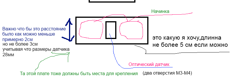

в одно сообщение всё не уместилось
третья
что бы я хотел получить
Безымянный.png [27.66 KiB]
333.png [13.35 KiB]

просто всё упирается в размеры 3см по вертикали.из за этого и не могу хорошо сделать.
а если больше 3см,то под крышку картера не влезит.(это датчики зажигания для мотоцикла.)

На третьей плате косяк с LM у нее ноги идут слева на право GND Out IN
 Заголовок сообщения: Re: Нарисуйте мне плату.
СообщениеДобавлено: Пт ноя 16, 2012 07:44:49
Рейтинг сообщений: 65
Зарегистрирован: Сб авг 13, 2011 12:56:34
Сообщений: 1639
Откуда: Рязань
я уж так и понял,когда включил её

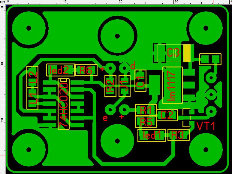

vas455
Интересно выложены фото датчика понять можно только его длину и все. :)) :))
Нa одном из фото можно примерно прикинуть что отверстие находится от края примерно на 2,5 мм и диаметром примерно 3 мм про ширину попробуй догадайся. :)) :))
Тем не менее вот например вариант трассировки платки ее ширина 40 мм высота 30 мм сетка на скриншоте имеет шаг в 1 мм. Судя по чертежику датчик поперек платы. :solder:
Резисторы и конденсаторы 0805 полярный кондер тантал тип С светодиоды 1206. Т.к с размерами датчика засада, то на плате оригинальный датчик из схемы думаю переделать под свой ( подвигать повертеть) проблем не будет. Приложил архив где все это в файликах ПДФ дабы можно было как подложку использовать, туда же (в архив) кинул и схему.
Комментарий к файлу: Platka
Opto.PNG [34.55 KiB]
Opto.zip [63.49 KiB]

очень хорошо получилось.
спасибо большое!!!
а lm1117 правильно подключен на?
СообщениеДобавлено: Пт ноя 16, 2012 18:59:24
Сообщений: 1639
Откуда: Рязань
спасибо большое!!!
СообщениеДобавлено: Пт ноя 16, 2012 19:04:24
Карма: 39
Рейтинг сообщений: 723
Сообщений: 3112
Откуда: г.Ростов-на-Дону
Если верить даташиту :))
lm.png [8.36 KiB]
Плата со стороны датчика т.е медью вниз.

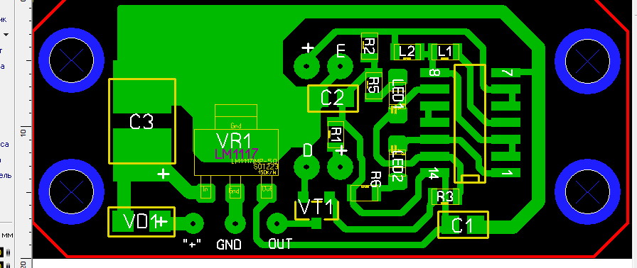

перегнал в спринт, собрал не рабоает, может где ошибка?
2012-11-20_152501.png [14.34 KiB]
