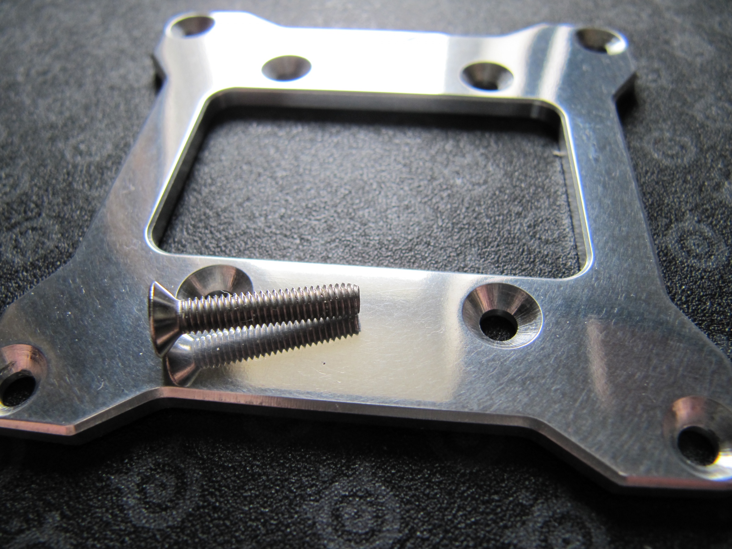

Объясните,если можно,какие Вы видете дома задачи по обработке цветмета?Любители что то делать из латуни встречаются на "Стимпанкере", но это довольно своеобразное сообщество,скорее художники по металлу,я там показал одни из часов,типа чёрный Стимпанк-минимализм,не согласились,как бы без латуни не Стимпанк
да какие угодно, к тому же цветмет, это далеко не только латунь
вариантов бесконечное множество, все ограничено лишь вашей фантазией, кто-то занимается авиамоделизмом - соответственно изготовление деталей из легких сплавов алюминия, карбона, пластика, в радиоэлектронике это изготовление корпусов, лицевых панелей устройств и т.д
пример некоторых деталей, что я изготовил на своем станочке:
Изображение Изображение Изображение Изображение Изображение Изображение Изображение Изображение Изображение
а кто то и сталь грызет в домашних условиях, поставив 150-200кг станок у себя на балконе:)

Коробка из цельного куска - это круто,радиатор - это ещё круче,тут надо сначала придумать оригинальную конструкцию.В общем полный респект.
Но всё равно,полагаю,сначала появился станок,а потом уже придумались детали,которые можно на нём сделать
По ходу получается,что у Вас уже образ мышления станочника,а у меня пока образ мышления слесаряИзображение. Коробка слегка похожа,но всё вручную
Станок ,если можно покажите
