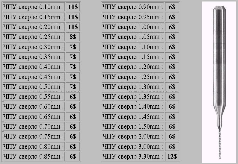

Stalker46, :wink:
Если ещё всю тему не читал. то кратенько для тебя:
Я не металлист (больше в другом значении чем в прямом), так что на пальцах.
Существуют свёрла нескольких типов.
Самый распостраннёный и доступный - из быстрорежущей стали. Они дешовые к тому же. Это их последнее преимущество. А остальное как бы недостатки - большие обороты не любят, на которых ещё быстрее тупятся. Хватает на несколько сотен отверстий. Но вроде как можно перезаточить сидя с лупой и алмазным надфилем. Никогда не делал такого. Проще купить новое. Примерно 90% отверстий сверлю 0.7мм (это под DIP корпуса, или перемычки), остальные 10% - 0.8 .. 1.2мм (под TO220 например, или разъёмы)
Другой тип - твёрдосплавные, стоят дороже. Вроде как могут работать на более высоких оборотах. Довольно долго не тупятся. Очень хрупкие. В основном имеют хвостовик 2 или 3 мм (для того типа про который рассказываю, ранее приводил ссылку, может и в другой теме)
Их пока не использовал, хоть и тянутся руки - в наличии только ручная сверлилка.
Меня может кто и дополнит, не претендую на последнюю инстанцию.
Далее - полёт фантазии и смекалки. :)))
Во что только народные умельцы не зажимают свёрла. Неплохим и доступным вариантом считаю патрончик с набором сменных цанг как вот такой - http://radiokot.ru/lab/hardwork/26/
Двигатели - да тоже много кто чего использует из того что было под рукой. Тот моторчик что в чип-дипе - для игрушек как бы. За неимением лучшего - такой можно выковырять где-либо.
Далее полёт творческой мысли у любого нашего брата - радиокота не останавливается, и рождается (из подручного) вертикальный сверлильный мини (или даже микро) станочек, позволяющий с комфортом сверлить сотни отверстий за присест.
Но и на этом не все останавливаются! 8) творя и создавая станки-станочки аля-ЧПУ для автоматизации процесса сверления отверстий.
Вот такой у меня получился итог. Старался по проще и доходчиво, так что если где наврал, сильно не бить :)))
P.S. Ах да. забыл за 100000 оборотов... пока не заморачивайся. :wink:
Комментарий к файлу: Сверла твердосплавные ВК6ОМ монолитные тип 2,0
drill2.jpg [3.88 KiB]
Комментарий к файлу: ЧПУ свёрла с одинаковым хвостовиком 3,15мм (высокоуглеродистая сталь)
drill.jpg [116.77 KiB]
