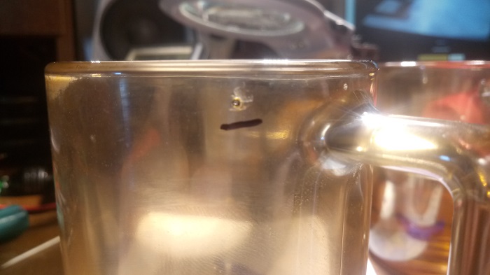

У меня какой то моторчик , купленный в начале 90-х с патроном ... Я незнаю какие там обороты ... Но китайские свёрла - сверлят всё ! И сначала они ломались, а теперь нет !

Точно ! Стекло 3 мм толщина, просверлено ручной дрелью. Сверло ( 1,2 мм) осталось живое.
