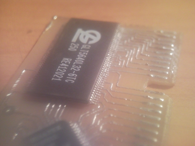

Xerox Phaser 3117 :) 0.2 мм дорожки отлично.Полигоны размером 10 на 10 см прекрасно.Три режима экономии.Если печатать документы можно хоть полупрозрачно настроить.Толщина(средняя) тонера на пятаке 10х10 мм = 0,2 мм.
Опытный образец платы (в середине техпроцесса,не удалены некоторые огрехи но принцип понятен)
