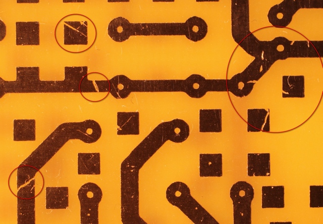

Просто странно, голову сломал, у Вас освещенность хуже, а экспозиция меньше. Причем, кроме тестов на экспозицию, я у себя освещенность еще и измерял.

Дело точно не в пленке, к счастью у меня есть прибор, которым я могу измерить процент поглощения УФ различными материалами, так вот матовая пленка задерживает всего 17% и я это учитываю. Насчет срока годности платы, то я спросил у продавца, на что мне ответили, что им этот срок не известен, да и платы эти у них долго не залеживаются. Остается купить следующую и снова тестировать. На самом деле, плата использована по назначению, вот только выдержка не устраивает.
И еще. При детальном изучении под микроскопом были обнаружены дефекты на проводниках в виде тонких (около 0,1 мм) протравленных линий и точек. На плате 70х70 мм обнаружил 3 линии полностью перерезавшие 1 мм проводники. Точек будет около полутора десятка, но они не мешают, хотя и не приятно. Как вы думаете, что может вызвать такие дефекты. На производителя кивать не хочется, что-то у меня, но что? Да, когда снял защитную пленку поверхность резиста у меня никаких подозрений не вызвала.
Вы "детально изучите под микроскопом" ваш фотошаблон... :))) :))) Я тоже на этом попался- фотошаблон у меня был просто сделан на лазернике.. При БЛИЖАЙШЕМ рассмотрении он не "сплошной", а состоит из множества мельчайших точек..

Может кому интересно, вот картинки дефектов, которые я пока объяснить не могу.
http://img.radiokot.ru/files/97487/c9898adlh.jpg
http://img.radiokot.ru/files/97487/c98988y2z.jpg

И вдогонку. У меня есть только одно объяснение дефектам в виде линий. Думаю, что это механические повреждения пленки фоторезиста во время травления. Травление проходило в горизонтальном виде и при покачивании кюветы плата ерзает по ребрам дна, а на ребрах могут быть заусенцы. Как-то так.

Или фоторезист нанесли на грязную и царапанную поверхность платы.

:shock: Ну, вообще- то здесь обсуждают магазинные платы с уже нанесённым фоторезистом... :)))
Мне, наиболее вероятным, кажется предположение о царапинах на фоторезисте в процессе травления.. в этих платах очень тоненький фоторезист...

Магазинные тоже бывают "не фонтан". Я уже писал, что не стоит связываться с французской фирмой CIF. Тогда жаловался, что нарезанные куски у них не имеют прямого угла. А вот делал последнюю плату - когда отодрал защитную плёнку увидел в одном месте повреждение фотослоя. Сначала подумал, что сам что-то на плату уронил. Но, потом когда развернул защитную плёнку оказалось, что плёнка-то не повреждена! Значит дефект был до наклейки - еще на производстве.
Еще по поводу. Проявители бывают разные и могут не подходить к другого типа фоторезиста. Конкретно, этот DP50 (или как там его) хорошо работает с платами от wellerman, но вот с этим от CIF - очень плохо. Может поэтому и нужна такая зверская экспозиция. Для этих плат я пользую ихний же проявитель.

Фоторезист, конечно, тонкий, но на удивление прочный. Есть еще предположение, что были нарушены условия хранения/транспортировки. Мне попадалась плата, с которой очень трудно было отодрать защитную пленку. Эту плату пришлось втрое дольше светить!
