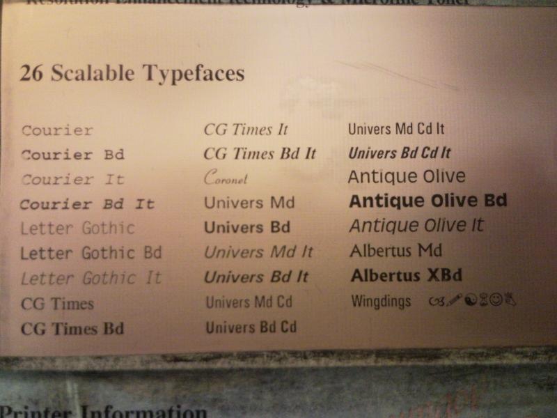

Также стоит отметить что так можно делать только односторонние платы. У принтера нет специальных направляющих, а датчик положения печатающей головки с большим допуском. Промах будет около миллиметра. Это плохая затея, точно говорю.

ploop писал(а):
Сколько откатает фотобарабан плат?
Речь вообще-то про струйники была.
Я вот про это
http://gostweb.com/sdelaysam-svoimiruka ... eksto.html
Там точно не струйник
fenix72x писал(а):
Может тысячу, может одну. Все зависит от того когда вы не заметите кривизну текстолита, и царапнете его углом. Но так 100-150 думаю возьмет.
Ты ремонтом занимался копировально-множительной техники?
Просто спросил, что б понять твое представление на печать лазерником как на видео.
Я вот ремонтом занимался и прекрасно представлю, что будет с барабаном после таких прокатов.
Картриджи будут улетать у него один за другим не отработав и сотой процента.
По мелочи ковырял. Если так печатать то действительно будет плохо. В данной идеи перспектива за струйной печатью.
Именно по этой причине и застопорилось дело у меня, катриджи выживают, барабан достаточно быстро дохнет не смотря на то, что все края платы заклеивал скотчем, но начало было многообещающим, хотелось делать быстрее чем лут, но не получилось, хотя принтер до сих пор не собираю.
печать.jpg [47.61 KiB]
