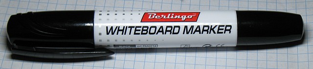

Для лазерника ничего выдумывать не надо, если печатаете на пленке.
Идете в любой магазин покупаете маркер черный, которым дети или менеджеры в офисе рисуют на досках - а потом стирают сухой тряпкой.
Закрашиваете маркером проводники, особо нетерпеливые могут сразу стирать тряпочкой для протирки очков, а те которые подождут 15 минут могут промыть под водой из крана.
Проводники получаются идеально черные, как "пластиковые"
У меня такой:

Интересно, как закрасить маркером проводники толщиной 0.2 мм? :)

Все очень просто, можно маркером закрасить весь шаблон, сотрется или смоется только то, что не на проводниках.
Чем шире маркер, тем лучше. Только надо стараться не проводить маркером дважды.
10 минут тренировки и результат великолепный.
Стирать, тонкой гладкой тряпочкой, а я просто промываю в воде, а потом подчищаю салфеткой для очков.

Сам мучался годами :) , пока случайно не попробывал. Да еще .... из 4 купленных маркеров , самый лучший результат у того, что на рисунке. Советую сразу купить несколько разных и попробывать, благо они стоят по пол-евро каждый.
