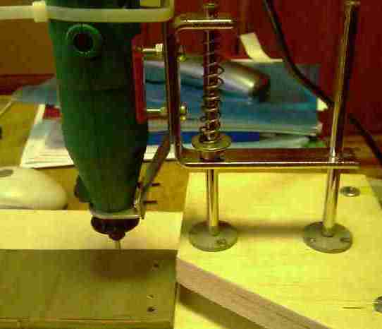

Вот, четырехчасовой вариант сверлилки №2 ver3.0, больше было беготни до мегадрели и к тискам.
Стойки от старой аппаратуры, не знаю уже от какой, дрова какие были, думаю сейчас какую ручку и как присобачить.
Думал будут люфты от несовпадения дырок в фиговинах и стойки хлипкими казались. Крепкая конструкция, люфт есть, но маленький, не критичный, могу посоветовать дальний от дремели конец фиговины делать длиннее, вообще то и так хорошо, ну мало ли.
Блескучее всё от того что попались хромированные "комплектующие", как показали версии 1.0-2.9 это не критично 8) :)))

пусть все смотрят, любуются
неплохая конструкция, но дремель немного дороговат :?

Да, дремель со странностями. Иногда гуляют обороты, но биений нет, пока сломал одно свёрлышко на 0.3мм, двинул платку пробную до того как убрал сверло из дырки.
Вот дрель №1 v1.0 :))) Собрана первой и тоже без ручки, пальчиком на донце движка давишь и нормально, назад пружина вытягивает. Немножко неудобная, там в поддоне транс неподъёмный с выпрямителем, целиком не выкладываю, в полусобранном всё состоянии. Механика простая тоже. Надо будет обязательно свет делать и сдувалку стружки, забыл про это дело, сдувать задалбываешся.
Подружил ручку и №2, надо будет укоротить ручку, длинновата и термоусадку одеть. Вообще наверное держалку дремели переделаю, сдвину ближе к загогулине :))) и повыше посажу. Запас на спуск есть и приличный. Пока некогда.
Да, тут вопрос прозвучал про цанги, навскидку ссылок нет, но на чипдипе точно есть, дорогое. А так народ по всему бывшему союзу торгует. По радиомагазинам должны быть, там главное с диаметром вала не промахнуться, на 2,3,4 мм практикуют а вставки обычно держат свёрла от 0.2 и до 3.5мм.
