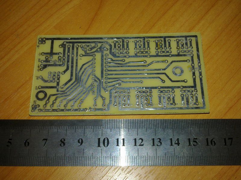

Добавлю свои пять копеек в тему.
Ранее пользовался обычными сверлами, но прикупил на ебее пару комплектов http://www.ebay.com/itm/400903858835?_t ... EBIDX%3AIT карбидных. Вчера опробовал и просто не могу нарадоваться. Сверлил дремелем вручную, без станины. Всего около 200 отверстий, по окончании ни намека на затупление.
Замечательно центрируется в площадке без керна
PS за качество платы не ругайте, только учусь

Диаметр хвостовика 3,2мм, влезет ли... У дремеля есть плюс - он тяжелый и массивный, при сверлении лишь приподнимать надо, входил под своим весом, а тут нажимать будет нужно. Хотя центровка получается хорошо, как то само собой. Но, мои площадки 2 мм, и отверстие 1мм. Сверла 0.9. Фактически -0,05, т.е. 0,85мм.

Кстати сверлил на обычном маленьком бруске с кучей дырок от постоянного сверления на нем разными диаметрами и ничего, даже при выходе в пустоту очень ровный край, без сколов или отхождения слоя текстолита.

Никого не агитирую "за советскую власть" :) фото платы вверху, 200 с хвостиком дырок. Процесс описал, результат назвал. Просто для информации форумчанам, что есть вот такие сверла, которые, по моему, очень и очень хорошие.
