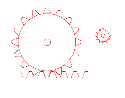

А вот механические узлы в Спринте я рисую для себя. (когда это надо). Нет, не точные чертежи(они мне не нужны для сдачи сессий), а именно наброски некоторых конструкций. Даже более того: некоторые детали механики есть у меня и в библиотеке Спринта, например такие:
Механика2.GIF [10.4 KiB]
Механика.GIF [12.41 KiB]

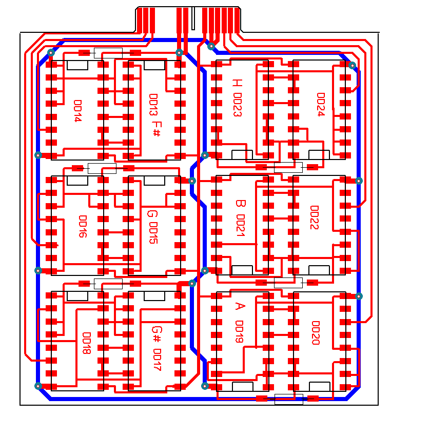

Продолжим: иногда есть возможность обойтись минимальным количеством сверлильных работ. Если рисунок печати несложный, то выгоднее не сверлить, а просто загнуть выводы под прямой угол и припаять к площадке, наподобии монтажа SMD деталек.
На рисунке 1 показан способ такого монтажа и на рисунке С2 рисунок под такой способ монтажа. (здесь установлены обычные микры в ДИП корпусе - выводные).
смд.GIF [2.98 KiB]
С2.GIF [34.16 KiB]
