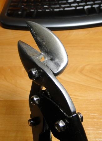

я режу ножницами по металлу и бывает дремелем)
Хотелось бы видеть эти ножницы. :))

Заценяйте))
SP_A13811.jpg [85.72 KiB]

Нет. Такими 3-4мм толщиной и сантименров 20-25 не отрежешь. А если удастся, то обрабатывать края сложно.

Для тех,кто работает максимум с 1.5мм этот вариант идеален. Ксати,я тоже такие юзаю :)

мне тоже они нравятся) только к сожалению длинные платы сложно резать
