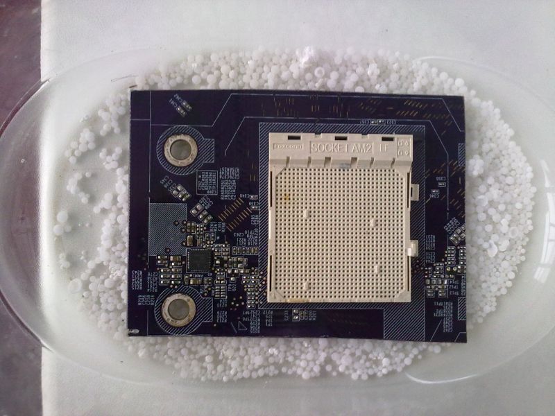

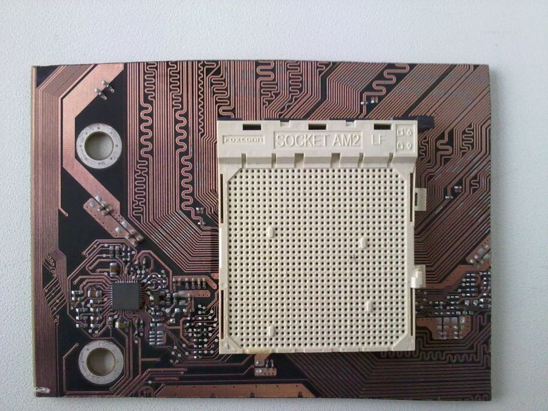

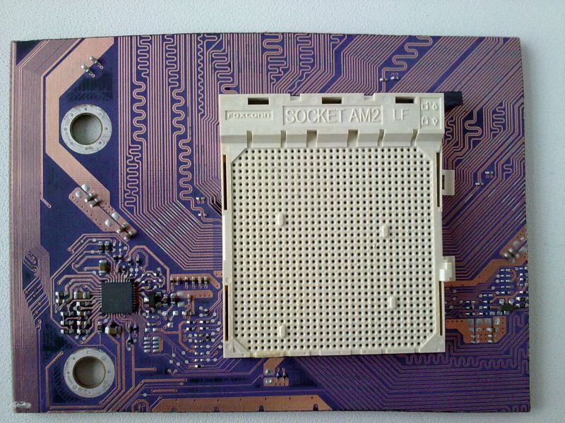

Хотите – верьте, хотите – нет.
После 20 мин. в щёлочи:
И ещё 10 мин.Ничего не кипятил.
Смелые утверждения подкреплены экспериментом на разных платах разного производителя.
Или тоже заводской брак?

''LEXX' вроде на текстолите так и осталась. Снялась только с меди?
 Заголовок сообщения: Re: снятие паяльной маски
СообщениеДобавлено: Пт дек 15, 2017 10:06:28
Рейтинг сообщений: 29
Зарегистрирован: Ср апр 20, 2011 19:03:32
Сообщений: 194
Откуда: РФ
Полностью.
