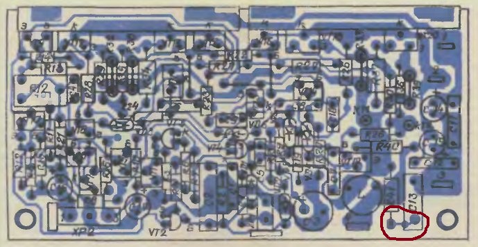

Glacier: даже с этой картинки(что на экране) просто копируется: точки сверловки указаны, медь серого цвета(отличается от цвета деталей). Просто соедени точки линиями любого отличного цвета(яркокрасным), убери оригинал и раскрашивай как тебе понравиться. делов то... Больше времени здесь теряешь - давно бы нарисовал(да и отпечатал на ЛУТ). А руку набьешь - сможешь художественные полотна писать, получше Рембранта.

да тут я вижу еще какая-то херня с платами что на главной странице выложены
у меня резистор и конденсатор на плате из с-70 не соединены дорожками как это на схемке

Значит их выбросили из схемы как лишние или для экономии деталей(несущественно, я много схем "правил", отбрасывая щелуху ненужную). Хотел тебе помочь, срисовать плату в более четкий рисунок, но загнать jpg в SL5 не удалось(конвектора нет). Вот ведь недостаток Спринта: экспорт имеется, а импорта нет, к сожалению. У Паинта такая же фигня: читает этот формат, а преобразовать в ВМР не может(а может я ещё не научился).

я вам сейчас скину рисунок, который можно закинуть в спирит, минутку подождите, только помогите!!!!!

В Спринте, если можно, я открою у себя. И размер платы(ширину или высоту ) точную укажи, плиз.

Не хочет SL5 bmp рисунок открывать. признает только lay end bak.Надо какой то конвертер приобрести. А вообще: давай на завтра оставим, либо кто другой поможет - спать пора, завтра рано на работу вставать.
