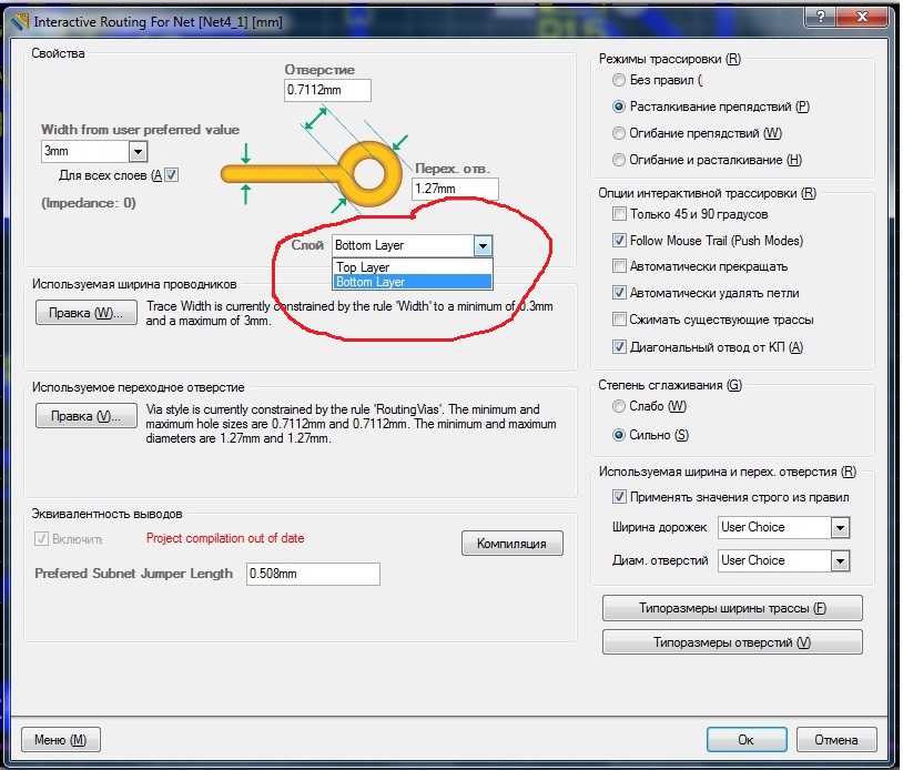

Теперь вопрос - как в интерактивной трассировке указывать СЛОЙ куда должно вести переходное отверстие?

Зарегистрирован: Вс апр 20, 2008 12:20:14
Сообщений: 9
нажимаеш клвашу Tab когда начинаеш вести дорожку высвечивается окошко в меню "Слои" выбераеш слой который тебе нужен нажимаеш ОК, снова тыкаеш по переходному отверстию,и уже ведёш дорожку в выбранном слое

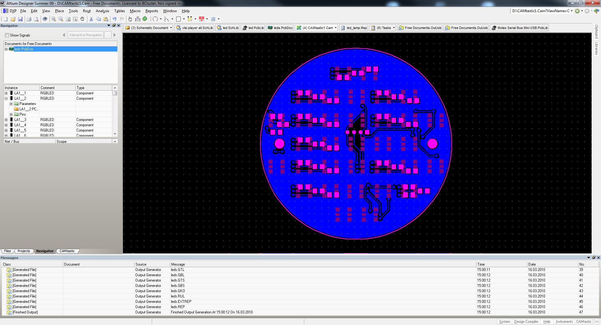

А как делать вывод герберов? У меня получается какой-то здец. Делаю вывод cam, раньше его отдавал, теперь не хотят брать, хотят обычный гербер. Делаю вывод в гербер из кама, а там такая хрень шо жуть (bad.png)
А должно выглядеть примерно как good.png :)
По-моему никаких проблем с получением гербер-файлов нету. Делается это через файл -> Выходные файлы -> Gerber. И открывается все хорошо как в самом алтиуме, так и например в CAM350. См. рисунки

У меня оно делает только cam файл. Никаких герберов нету
