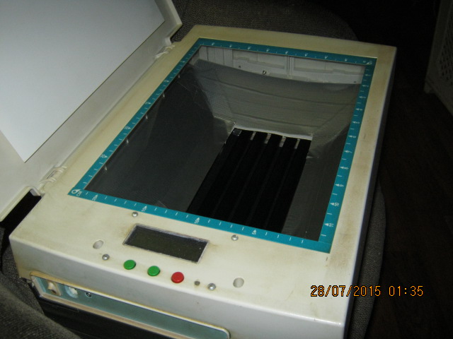

зы.. Когда-то давно я пробовал засвечивать фоторезист разными источниками света- и галогеновыми спотами, и обычной КЛЛ-кой- при подборе времени засветки, вполне даже что-то выходит..
Самое главное при фотоспособе- это очень плотный фотошаблон хорошего качества. У меня сейчас "засветчик"- пять ламп "чёрного света" по 9 ватт в корпусе от старого сканера-
Время засветки- 35 секунд.
