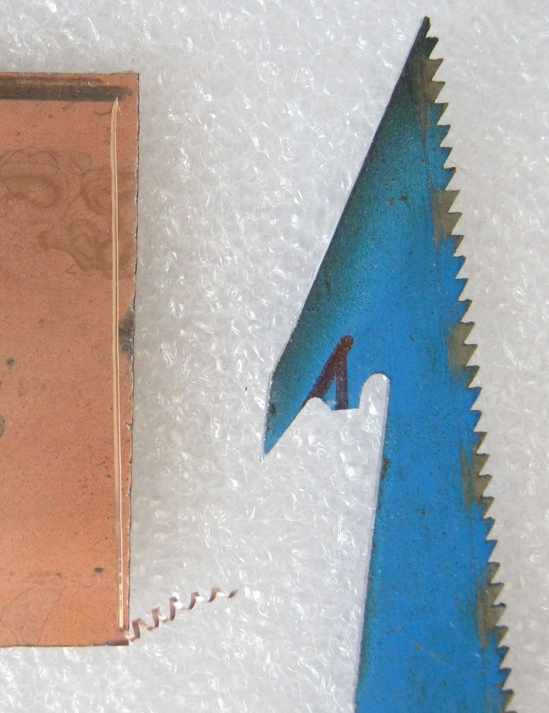

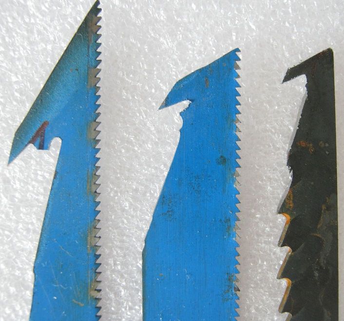

А! От электрического лобзика лезвие ! А я что-то подумал про ручной лобзик...
Как на третьем фото делай.

Так ?

Нет, вот так:
Только зуб поострее выбери.
И кстати, когда будешь его пилить или точить, охлаждай постоянно в воде, чтобы закалку не отпустить.
Отпустишь металл - тупиться мгновенно будет.

Что-то плохо у меня получается с заточкой
Это мой лучший результат на угле 35 градусов
Наверно надо угол увеличить до 45 гралусов

Штихель. Им труднее работать.
Если угол положения самого резца при работе, то там около 60 лучше.

Если штихель правильнотзаточить , то легко снимается только фольга. Если не правильно- режет и стеклотекстолит. Пилкой раньше мучался, геморойно. Заточка на картинке полотна не правильная, надо торец 2 под большим углом делать

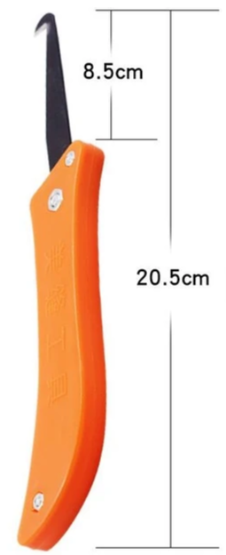

на Алиэкспрес нашёл самый дешёвый 131 рубль Инструмент для ремонта зазора в плитке https://aliexpress.ru/item/100500157614 ... 6657837205

Заточка у них не та...

cxem писал(а):
крючок моляра.png [81.37 KiB]
моляр - это стоматологическое или химическое?

угол примерно 60 градусов сделал, но всё что-то не то

Задний угол большой.
