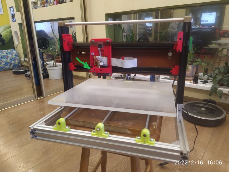

maliiv, Подскажите что это?
2k3k7qkb7t.jpg [167.32 KiB]
Тему начал изучать. Почти 500 страниц прочитать, это ппц).
Площадка на которой установлена камера и лазер, изготовлена на 3D принтере?
Можете поделится файлами для ее печати?(поищу человека которы напечатает.)
Это вспомогательный маломощный красный лазер, который помогает искать реперы. Этим лазером наводишься на репер, и он уже появляется у тебя в камере. Камера это микроскоп по большому счету, и очень тежело такой камере попасть на репер, что бы он появился у тебя в окошке. Красный лазер сильно облегчает эту задачу.
