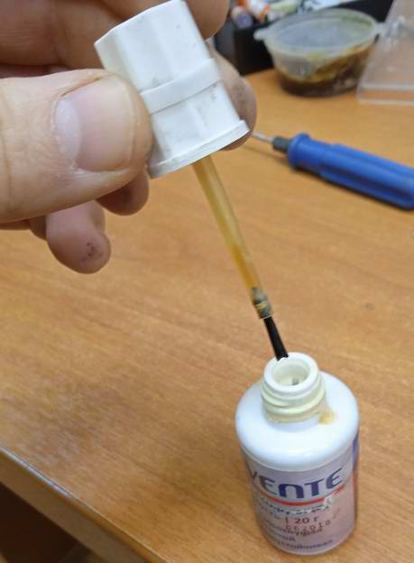

Канифоль практически вся впитывается в бумагу при отмачивании, остатки легко смываются спиртом.
Ваткой, кисточкой?

развел во флакончике от корректора и его же кисточкой и наношу
Добавлено after 5 minutes 19 seconds:
а смываю просто - побрызгал спиртом, подождал, тряпочкой протёр.

И снова здрассьте! Я метод освоил и пользуюсь, купил недавно на авито за 350р сломанный ламинатор Brauberg L245, починил (замкнул контакты термостата и контролирую теперь нагрев термопарой - схема регулятора на днях будет готова, тогда прибор станет более удобным), с ламинатором прям вообще красота! переводимость почти всегда 100%, нагреваю до 110 С, перевожу на холодный режим, и, пока валы горячие, сую завернутую в обычную бумагу (чтобы валы не пачкать) заготовку, прогоняю через прибор около 8 раз.
Сюда пишу потому-что ко мне обращаются, пишут, что не выходит таким методом!
Проанализировав вводные, пришел к выводу, что не всякая канифоль подойдёт для метода, нужна старая (моя 20 с лишним лет пролежала в столе моего шефа...)
Мне написали, что раствор сильно пачкается и очень плохо отмывается - руки липнут ко всему... раньше я помню тоже готовил СКФ и тоже маялся с его липкостью и мараемостью (вылезал, зараза, из любой ёмкости и пачкал всё вокруг)
Я думал что этот раствор не вылазит из этой банки из-за свойств банки (уже больше года этот СКФ пользую, уже разводил новый несколько раз, а баночка до сих пор чистая), но нет - руки он хоть и пачкает, но быстро высыхает, перестаёт липнуть и затем отваливается (бывает по несколько плат накатываю, особо не осторожничая и руки не грязные при этом)
После я пробовал снова готовить СКФ, но под рукой был только технический спирт (канифоль скорее всего была уже эта, не помню точно) - через пару недель в баночке был почти не липкий серо-коричневый совсем не прозрачный пластилин, хотя функцию флюса он выполнял.
Этот раствор наведён из старой канифоли и медицинского спирта - реакции опластилинивания не было.
Думаю, что старая канифоль, выветривая лёгкие фракции, постепенно преобразуется в янтарь - становится твёрже и более тугоплавкой, приготовленный из такой смолы СКФ довольно быстро проходит стадию липкости, становясь твёрдым.
Можно попробовать состарить имеющуюся методом вываривания.
