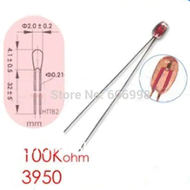

На предыдущей странице есть картинка с моими оранжевыми валами.
Стационарно термистор (NTC-Thermistor-MF58-series) 30 Ом от термометра TP3001 на двух упругих фторопластовых трубках прижат к валу.
Прижимал также к валу, для контроля, деревяшкой через салфетку термопару от мультиметра.
Разница показаний 2С. Гоняю без крышки, чтобы корпус не сверлить.
Родной датчик на рычаге выглядит как 1N4148. Гистерезис родного релейного термостата около 3°C.

Так...ламинатор ожил после замены терморезистора и семистора..)
