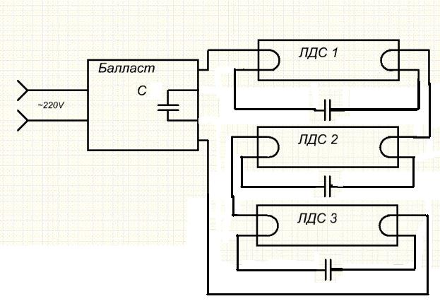

Попробовал. 2 лампы 4W последовательно подключил к балласту 7W. Загорелись. :))
СообщениеДобавлено: Ср май 13, 2009 15:44:37
Карма: 68
Рейтинг сообщений: 424
Сообщений: 13490
Откуда: Тамбовская обл.
Две... тут четыре :) Ну это уж я сам. Накал просто закоротить и использовать как электрод?
СообщениеДобавлено: Ср май 13, 2009 15:49:56
Зарегистрирован: Ср фев 20, 2008 21:44:37
Сообщений: 326
Три тоже работают. :))
А накал закорачивать не надо.
Вот схемка:Изображение

Юрич, я именно так и хотел использовать три лампы на 6Вт от балласта на 18Вт, но не уверен, что так запустятся. Наверное правильнее будет для каждой лампы свой резонансный конденсатор использовать для разогрева нитей накала. По вашей схеме соединенные между собой нити не будут прогреваться. Может и газовый столб пробьет, но все равно это неправильное зажигание на мой взгляд.
А вообще-то, в соседней ветке обсуждаются электронные балласты, так там общий драйвер, а дроссель на каждую лампу свой.
А новую энергосберегайку раскурочить ради балласта на 24Вт как-то рука не поднимется, другое дело - купить энергосберегайку (если ее нет), разобрать, померять индуктивность дросселя и доработать обычный 18Вт балласт, чтоб он был на 24Вт, там транзисторы нормальные, только индуктивность дросселя чуть уменьшить. Потом энергосберегайку собрать и юзать по прямому назначению, использовать доработанный уже на 24Вт балласт для 4х6Вт.
У меня есть дроссель на 15Вт (ненужный), вот думал его использовать на три лампы по 6Вт из стартерами, как когда-то соединяли 2х20 к дросселю 40Вт.
СообщениеДобавлено: Ср май 13, 2009 21:04:26
Сообщений: 326
Возможно Вы и правы, но у меня нормально подожглись. :)
Более того, последовательно можно подключать лампы разной мощности. Главное, чтобы их суммарная мощность была около номинальной мощности ЭПРА. А новую энергосберегайку вовсе не стоит разбирать. Наверняка где-нибудь найдется перегоревшая.
Кстати, гляньте ссылочку, наверняка пригодится:
http://www.radiocom.vinnitsa.com/ballact.html
СообщениеДобавлено: Вт май 19, 2009 00:44:05
Зарегистрирован: Пн янв 12, 2009 04:10:58
Сообщений: 389
Откуда: Украина
1) У меня не работают, возможно балласт надо специальный для этого дела. Балласт китайский, полумостовой инвертор, лампы УФ 3х6Вт. Получается, что в первой и последней спирали очень сильно раскаляются, а запуска нет. Буду искать другую схему.
2) Изменил немного схему включения, с балласта взял два выхода питания ламп, выводы резонансного конденсатора не использовал. Лампы соединил последовательно, параллельно каждой лампе по кондеру для прогрева нитей. Результат испытания уже больше радует. Зажигается две лампы, а третья нет, ток через спирали идет, а лампа не зажигается, пробовал другой кондер, но ничего не изменилось. Мне кажется не хватает напряжения для зажигания трех ламп. Отключил лишнюю неработающую, те две, что работали, так и работают.
PS: А третью лампу я наверное спалил в первом эксперименте, либо она была бракованной с завода (вероятнее всего, сразу не проверял каждую лампу, а при эксперименте подохнуть не могла, т.к две лампы в одинаковых аварийных условиях работали несколько секунд). Она не работает и на штатном 6Вт балласте. В чем может быть проблема, нити накала живые, а старта нет, неужели катод потерял эмиссию. Завтра куплю другую лампу (четвертую по счету) и продолжу второй эксперимент.
PS:PS: Решил угробить до конца неработающую лампу, подключил к балласту на 8Вт, запустилась сразу, сначала немного капризничала, не хотела гореть толком, через несколько минут горение стабилизировалось, и лампа светила нормально. Поставил в балласт 6Вт, тоже работает нормально. В чем был прикол я так и не понял. Подключил три последовательно к балласту 18Вт. Запустились все три сразу, только другой глюк, почему-то произвольно мигают лампы, как будто нестабильно напряжение питания. Незначительно мигают, но все равно не приятно. Может ли это быть изза нехватки мощности балласта? Вариант с глючной лампой исключен, т.к. с двумя лампами работает стабильно, лампы в любых комбинациях. Балласт абсолютно холодный (транзисторы поставил с запасом по току). Думаю такие незначительные колебания яркости не годятся для экспонирования печатных плат, или это не столь важно? Время экспонирования относительно большое, чтобы отразились все глюки.
Оставил бы две на балласте 18вт, но что боюсь, даже по яркости видно, что они светлее чем должны быть. Вот думаю, может докупить еще две таких же лампы, всего будет 5х6=30Вт и балласт на 36Вт. Чуть больше мощность балласта должна улучшить работу ламп, а лишние 6Вт на 5 ламп, это почти ничего. А не много будет 30Вт, это же целый УФ прожектор по сравнению с двумя 9Вт от детекторов банкнот, как некоторые пользуются.
Комментарий к файлу: Вот мой вариант включения 3 ламп по 6Вт к балласту на 18Вт
