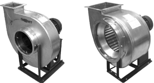

kotu_v писал(а):
Как она выглядит, класическая? В теме, ссылка на которую я заказал, для пробы.
вид со стороны всасывания.
ничего не мешает сделать маленькую.

центробежный вентилятор еще эта хрень называется, в общем то их и готовых немало разных
вот конкретно это зовется именно улитка - одна из компоновок центробежного вентилятора) в обычном пылесосе тоже так-то центробежный.
у готовых проблема в том, что мелкие в основном имеют двигатель внутри потока и на целенаправленное пылесосание не расчитаны. Вообще да, можно взять готовый серверный улиточный кулер, типа такого:
