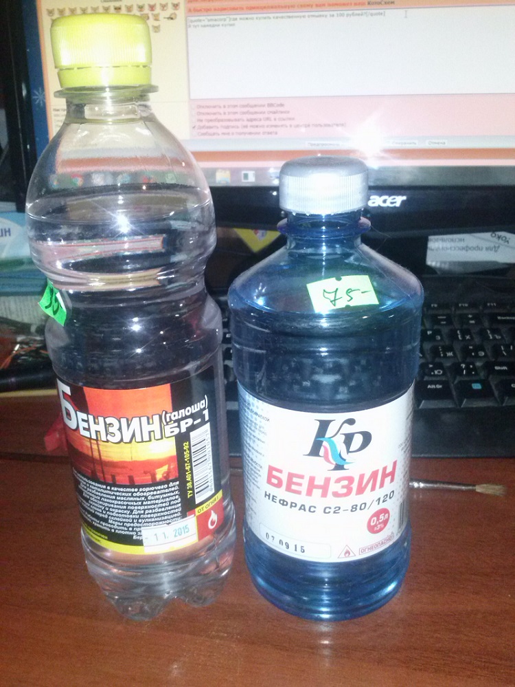

smacorp писал(а):
где можно купить качественную отмывку за 100 рублей?
Я тут намедни купил
CAM01168.jpg [238.05 KiB]
Оба по 75 р. Разочаровался однако, выручил мой верный друг ацетон + промывка с мылом в воде.
