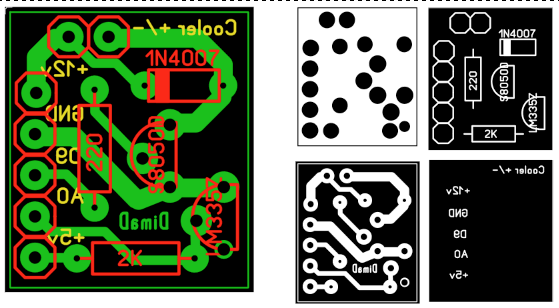

Какая разница для печатника-то?
 Заголовок сообщения: Re: Фотовывод
СообщениеДобавлено: Пт окт 23, 2015 22:46:41
Рейтинг сообщений: 11
Зарегистрирован: Пн янв 19, 2015 07:39:03
Сообщений: 156
Что значит какая разница? Вы понимаете о чем я вообще?
Ладно... предположим есть плата в спринте. Есть PS драйвер под конкретную машину. При таком выводе для печатника разницы вероятно не будет.
Но выведите мне плату печатнику в таком виде:
СообщениеДобавлено: Сб окт 24, 2015 00:40:32
Рейтинг сообщений: 119
Зарегистрирован: Пн апр 08, 2013 07:08:10
Сообщений: 339
Откуда: Муравленко
Не кипятитесь вы так...
Поверьте, оно того не стоит. :)
Архив с "замызганной" пдф и файлом для Спринта прилагаю.
Что с ней делать - слать печатнику или нет - решать уж точно не мне.
Ни одной сторонней программы, кроме Спринта и Акробата не использовалось.
Ах, да ещё осмелюсь напомнить вам про "волшебную" кнопку "Буфер" в окне печати Спринта.

PHPScript Что мешает собрать плату из герберов? Соберите как вам надо на листе и выводите куда хотите, хоть в bmp, хоть в вами любимый tiff, или в тот же pdf, ну и в ps до кучи. Неоднократно отдавал плату печатникам в pdf, вопросов не было ни каких, печатали как есть. А собрать можно в том же GerberMagic. Правда она условно бесплатная, но можно поставить на виртуалку и пользоваться триалом вечно.
СообщениеДобавлено: Сб окт 24, 2015 19:16:20
Сообщений: 156
Ну т.е. из спринта в гербер... где и как собирать? Опишите подробнее плиз
СообщениеДобавлено: Сб окт 24, 2015 19:24:32
Карма: 94
Рейтинг сообщений: 2204
Сообщений: 3253
Откуда: Боровичи, Новг. обл.
Качаете прогу у разработчика http://www.bronzware.com/GerbMagic/gerbmagi.zip
Из спринта выводите гербер по слоям. Открываете эти герберы в маджике, задаете параметр листа, разрешение, и выводите лист в нужном формате. Попробуйте, прога интуитивно понятная, разобраться делов на 15 минут. Я писать дольше буду. Если что не получится - спрашивайте.

Для обработки плат есть порога сам350 это стандарттдефакто в СССР. Ещё используют для подготовки плат к производству.
Алгоритм простой
Гербера засасыаеье в сам350 формирует каждую плату. В потом с помощью команды merge засасываете все платы в новый файл, рапологаете как надо и печатание в пдф или куда угодно

Я из спринта печатаю в PDF-Creator каждую сторону отдельно. Затем собираю в Corel и отправляю на фотовывод. Вопросов они много не задают. Как скажете так и сделают.
