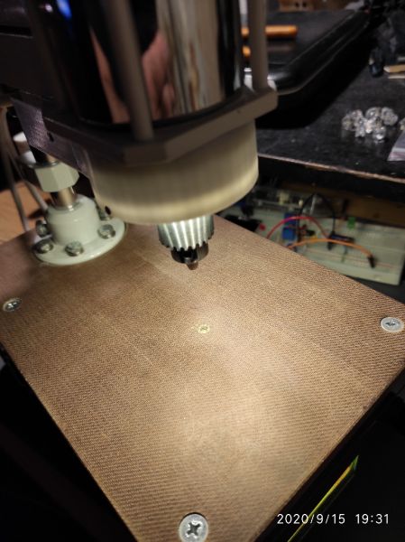

От синего света глаза режет
Светодиоды, не синявят, похоже на свет от ламп ЛД. Дома нет ничего оранжевого, даже желтлтого нет, приложил флюрисцентный зелноватый угольник, зелено, приложил розовый, все розовое...

Оранжевый акрил можно поискать в магазине школьно-письменных принадлежностей - угольники транспортиры, линейки и т.д. Он не монохроматичный, искажать цвета не будет, а для глаз - самое то.
ps А, кстати, почему остановились на патроне, а не на цанге?
Попробую заехать к рекламщикам по поводу оранжевого. Почему не цанга? Иметь комплект цанг дорого, да и не удобно, хочется не только сверла карбидные с хвостовиком ф3.15 ставить, но и все что есть до 4 мм. Станочек позволяет сверлить все подряд, а не только платы. Вал мотора имеет ф8мм, подшипники радиальные 608 (8х22х7), а радиальные по теории допускают осевую нагрузку до 70% (примерно 224 кг) от радиальной в моторе, в динамике максимальная радиальная нагрузка 3.2кН. Тут поковырялся с индикатором ИЧ, выставил биение в 20 мм от патрона 10мкм.
вы наверное о профессиональных цангах
, а есть же дешевые неплохого качества, 5 сателитов. до 4хмм как-раз можно зажимать.
Да о комплекте ER11. В сторону латунных даже не смотрел. Были такие. Ими только платы. Да и вал у меня 8мм, а не 4...5. Я купил бы комплект ER11 в случае если не смог нормально выставить патрон. От своего экземпляра переходника и патрона я добился суммарного биения 0,01мм, куда уж лучше.
Похоже с оранжевым оргстеклом проблемы, нигде не могу найти кусочек, пожалуй, я закажу на пробу такие же диоды, но только теплого свечения (White Hat Warm) https://aliexpress.ru/item/400035456135 ... 1577433497.

просто ответил на "дорого". как по мне, не так уж, что-бы очень. хороший инструмент от многого стоит.
Давайте посчитаем и сравним с моим патроном точность 0.01мм. Патрон с гайкой под цанги точность 0.008мм, er11-500₽, цанги до 4 мм, 1, 1.5,2,2.5,3,3.175,3.5,4 итого 8 шт по 100₽, среднего качества итого 1300руб плюс два ключа, ну пусть по 100 руб. Итого 1500. Минусы неудобство при смене сверл меняем цангу. Плюсы ресурс при условии, что цанги и гайка патрона не сыромятина. Патрон с переходником стоит 240₽. Патрон обходится в шесть раз дешевле. Плюсы патрона универсальность и не надо ничего менять при смене сверла. Минусы ресурс. В принципе стоимость цанговый версии не смертельна. Но я за патрон, как более удобный в эксплуатации.

Magister007, ypppu,
От синего света глаза режет, вот почему.
Спасибо, пришли с Али желтоватые светодиоды, заменил, вы правы, световая температура имеет значение, думаю они порядка 3000, с ними как с лампой накаливания, стало гораздо приятнее сверлить...
