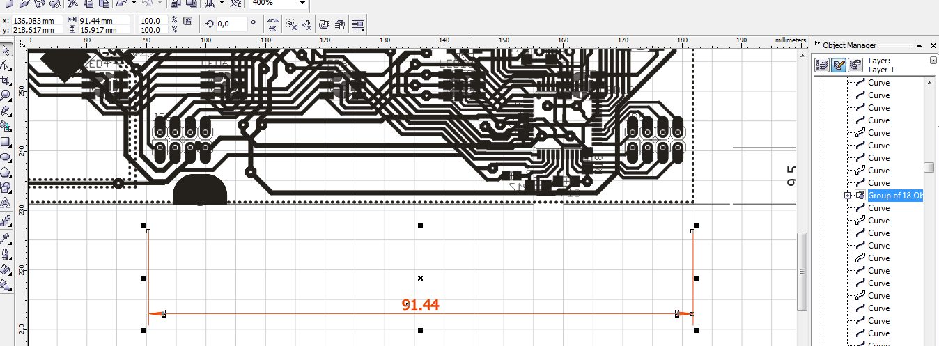

Добрый день, друзья! Подскажите, как в орлах 9.5.1 и выше вывести файл платы в формате .ep или .eps? Нужно для последующей коррекции в корел дро.

daomsk, я вывожу на печать в pdf-принтер (у меня doPDF, он бесплатный). А корел пдфки этого "принтера" прекрасно импортирует. В векторе.
Спасибо за совет. А как с размерами? Слышал, что pdf подвирает немного?

daomsk, Вроде не привирает.
Тут только следует понимать, что в PDF плата/схема уходит в виде простых векторных графических примитивов - линия, окружность....
И заливка полигона, например, - толстыми линиями делается.
Взяла какую то старую плату, кинула инструмент "измерение размеров". Инструмент в Орле дал 91.44 мм.
Экспорт в пдф и потом в корел:
corel.jpg [148.72 KiB]
Если в Кореле выделить всё, что относится к объекту "измерение", а это 18 (!!!) объектов (покрасила красным) , то видно, что размер по ширине (см. слева вверху на панели инструментов) как раз 91.44 мм.
Так что все по честному. Я если для ЛУТа платы делаю - печатаю их через корел, располагая обе стороны рядом, проблем не было.

Ок, всё получилось. Спасибо огромное. Иногда самое оптимальное решение проблемы лежит перед носом, а ты его не видишь замыленным глазом :shock:
Ещё раз спасибо :love: !
